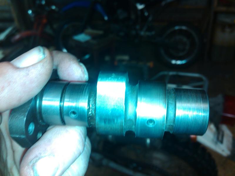

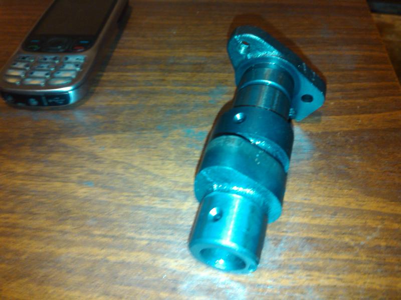

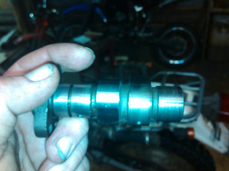

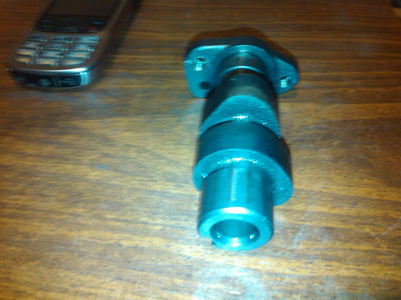

вот так выглядит распред вал, снял чтоб поставить старый, как видно проточка по пастелям как «шестигранник», и еле видно конечноно кулачки касаются с коромыслом одной третью плоскости
а вот старый, снял по причине появления рытвин, не большие конечно но всеже.Как понимаю такое не рекомендуется ставить.
