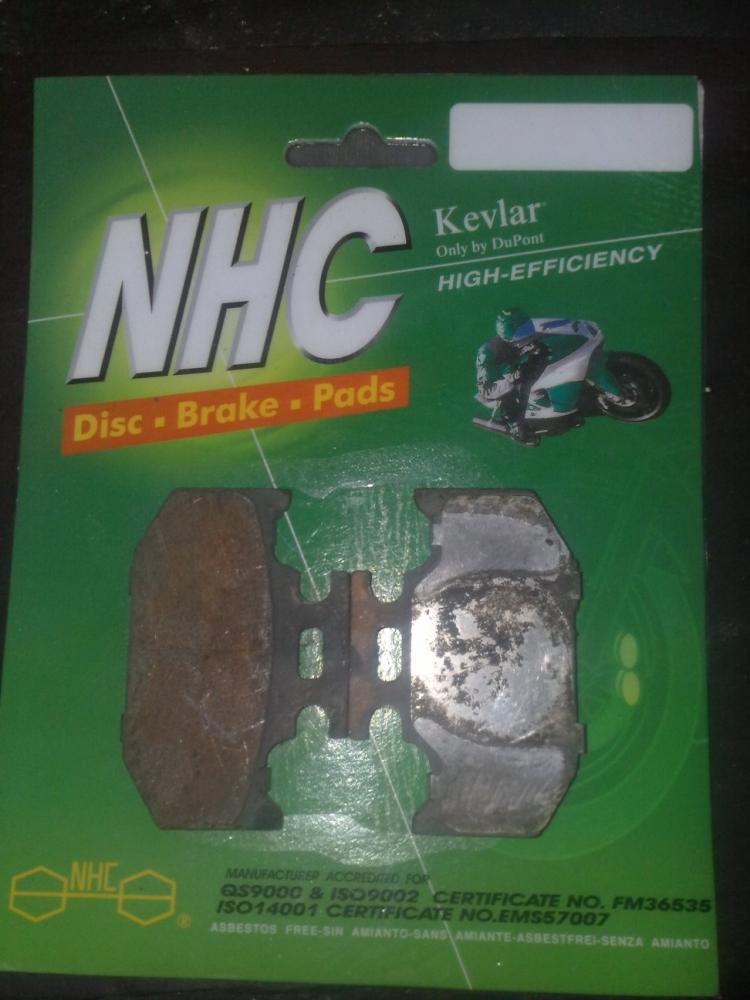

При заказе задних колодок по каталогу EBC модели 152, нашел две модели просто 152 - для SJ-45a толщиной 9 мм, и 152/2 толщиной 11 мм DR-Z 250. Вроде бы не заморачиватся - взять потоньше, что бы влезли, но нашел в магазине китайский (но продается в Европе) анолог NHC за 15Є - 11мм. Влезет, как думаете?

Мне отдал за 13Є, правда я еще всего набрал. Колодки уже в суппорте, а без смены заднего колеса не умею вынимать
На фотке старые - что бы сопоставить контуры. Обратная сторона - над применяемыми моделями у все что то старательно содрано И еще, вчера менял тормозуху, то уровень старой ушел выше верхнего уровня - из-за новых колодок пришлось раздвигать поршень на максимум, следите товарищи! Полезно:
