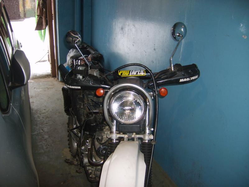

Доброго времени. Решил поставить сабж на сабж.
В штатном руле стоят заглушки. Никто не помнит, глубоки ли они? Сверлить, резать или купить новый руль? )))
Покупка нового конечно дело хорошее, но меня пока устраивает и старый, потому хотел обойтись малой финансовой кровью)

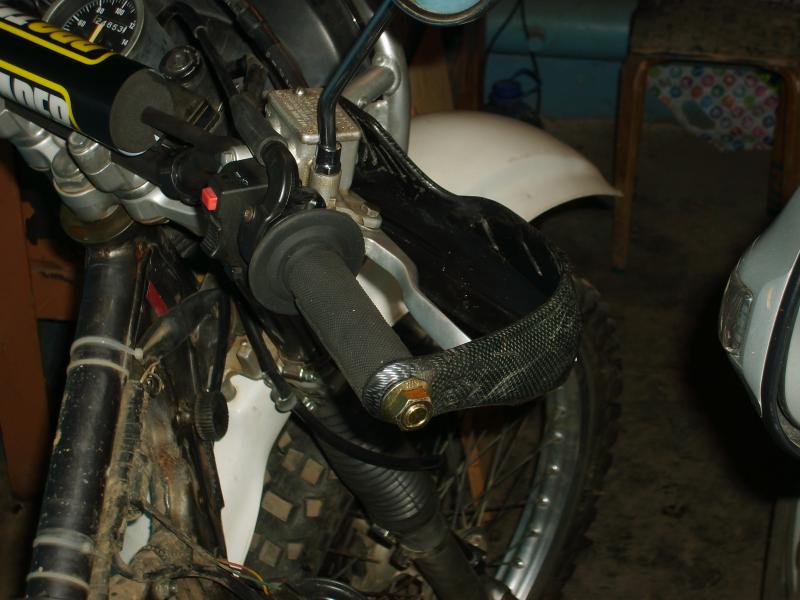

Руль был запилен пилкой по металлу, несколько минут- и заглушки вынуты. Анкерные болты со строительного рынка помогли установить защиту. Фото чуть позже)
Брутальные гайки) Поставил и не жалею. Никого не жалею)
Потом окрашу гайки в черный

- - Sveneld   Переделал под болты) Рычаг сцепления был укорочен   11.3.2017, 14:31
