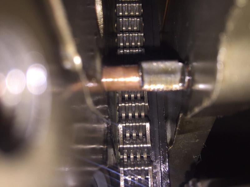

в мануале же написано/ там такие сопли гермета ?? да, не нашел в мануале про трубку что то она точно мешает ?
В том то и дело,что мануал по SEшке,а в движке этой модели нету такого(смотрел даж видеомануал)
Трубка находится поперек шахты для цепи грм,как раз посередине.Цепь или расклепывать-ставить новую и заклёпывать,или же эта хрень как то вытаскивается.Хотя как по мне-не хотелось бы ставить цепь на заклёпки и замкки,т.к тогда это будет слабое звено...
ЗЫ:да,гермет остался от старого райдера(и еще куча всяких мелких гадостей),он уберется и вырежется прокладка из паронита...
ЗЫЗЫ:какое-то поражение,на Allegro все DIDовские цепи идут с замком...
есть Morse,там есть цельные,но хз какое качество..
Кто вообще какие цепи ставил себе?посоветуйте чайнику)
Трубка вытаскивается,только скорее всего у тебя ее цепью покоцало,вот она и не выходит. Бывает ее цепью напроч перепиливает.И тода полный пипец.
Не спеши ато успееш.
Azovskiy
сообщение 6.3.2017, 21:07
Сообщений: 38
Регистрация: 23.11.2016
Мотоцикл: Suzuki DR650R SP44B
Honda XR 250 Baja MD30
Да вроде трубка целая.не коцанная-пиленная.Цепь работала нормально,даж не шелестела.Башмаки целые,почти как новые
т,е она должна вытаскиваться без всяких дополнительных разборок?тогда попробую сегодня круглогубцами с небольшим усилием вытащить
PS:
Забежал после работы в гараж дабы посмотреть-попытаться вытащить....Вообщем ситуация такая что трубка с одной стороны обточена цепью.Интересно как и из за чего
Возникает вопрос,как себя от этого обезопасить,и чем заменить трубку?
