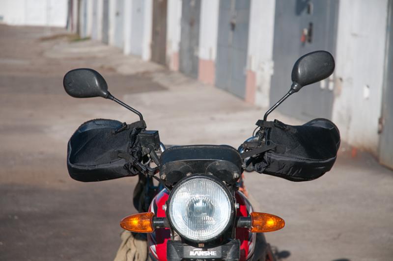

Таки сообщу за опробованное лично, не ломающее руки и пальцы при расставании с мотоциклом на ходу, и вполне годное как защита от ветра и дождя. Уверен, что в данном случае комфортнее, чем любые щитки. Ставятся и снимаются за минуту.
