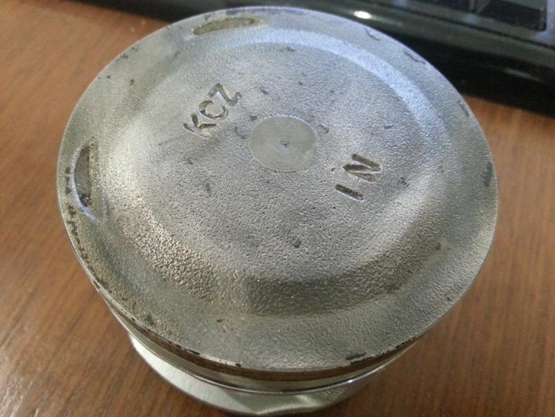

Вот так его приткнули, правильно ли это или нет??

стрелка к выхлопу, уже писали подсказываю: стрелка на впуск Главное, что всем всё понятно. Полезно:

ладно,объясним по-картинке.На фотке ниже стоковый поршень от иксера,надпись IN это впуск,выборки под клапана получаются на выпуске.

ittakir Стрелочка обычно указывает, куда двигаются газы, т... 21.3.2017, 14:26
zaytsev Цитата(ittakir @ 21.3.2017, 11:26) Стрело... 21.3.2017, 14:43
genriz Цитата(zaytsev @ 21.3.2017, 14:43) По лог... 22.3.2017, 9:21
stscat Просто удивительно. Неужели народ мануалы не читае... 21.3.2017, 14:43
zaytsev Цитата(stscat @ 21.3.2017, 11:43) Просто ... 21.3.2017, 15:29
Kn1ght Цитата(zaytsev @ 21.3.2017, 16:29) мануал... 21.3.2017, 15:51
BulanovAV Цитата(Kn1ght @ 21.3.2017, 12:51) и что г... 21.3.2017, 15:56
Kn1ght Цитата(BulanovAV @ 21.3.2017, 16:56) Жест... 21.3.2017, 16:09
ivanemelin стрелка к выхлопу, уже писали 21.3.2017, 15:47
Петруха Товарищи,не кипишуем и не ломаем почем зря технику... 21.3.2017, 16:01
