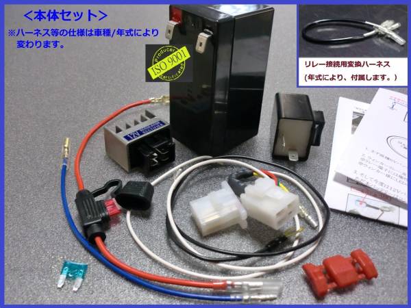

Спасибо,в видеоролике все работает но зачем японец ставит это все вместе и реле постоянку и переменку? кстати у них в продаже есть и такой набор на ТЛР 200 там АКБ и одно реле может это попроще сколхозить уж больно свет никакой.
возможно там разные обмотки питающие разных потребителей. Одна питает цепь постоянного тока, другая переменного.
Не думаю, что с аккумулятором будет проще сделать. Для аккума надо ещё и место найти подходящее.
