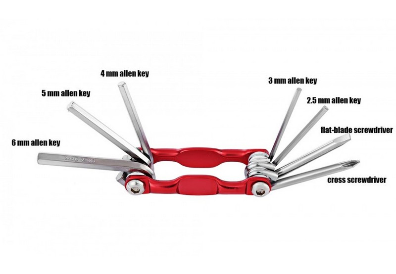

"Внезапно", на данный момент, мне, слава богу Прикрепленное изображение, пригождался лишь велосипедный мультитул. Хотя вожу тоже много барахла, кг на 5.
Один раз при падении провернуло блок ручки сцепления/зеркала - штатной отвёрткой не смог открутить, начало слизывать шлицы на винте. Вело-мультитул, за счёт Г-образной формы, справился отлично.
Ну и зеркала складные регулярно складываю/раскладываю, пользуюсь шестигранником из того же тула.
Типа такого:
