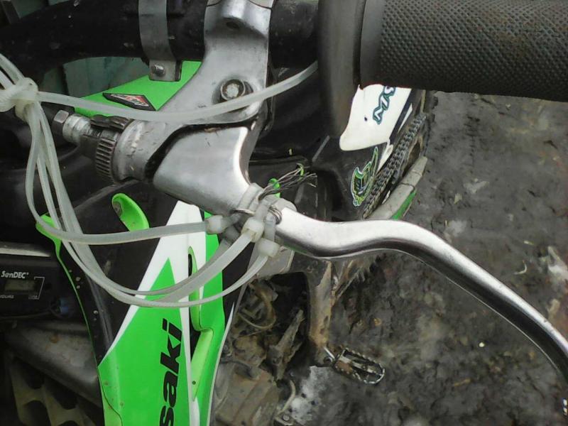

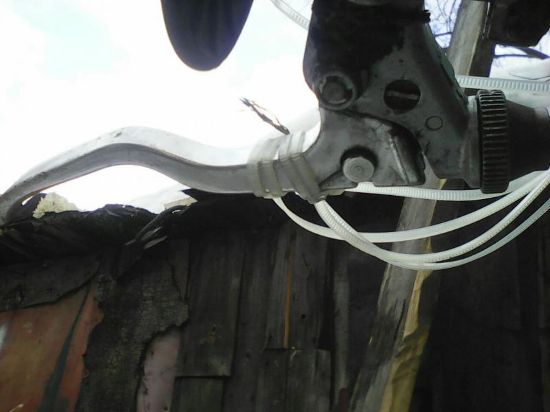

3. Хомуты пластиковые (кабельные стяжки) 100500 раз пригождались.
4. Отвёртка крестовая и нож -- в правый пульт джебела попала грязная вода и мотор не заводился -- разобрал пульт. Потом родной пульт выкинул.
Про хомуты очень актуально! Даже при порваном тросе сцепления выучили.
