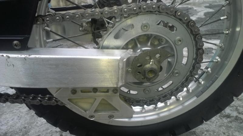

Изначально меня не много смущали грузики на заднем ободе, по виду обод ровный, но вот не знаю им там место вообще???? подскажите пожалуйста, стоит ли переживать по этому поводу?

|- - Kn1ght   Цитата(ant-safin @ 29.3.2017, 8:30) ...   29.3.2017, 9:36
- - ant-safin   Вот я тоже слышал, что не балансируют, а грузики е...   29.3.2017, 10:07
|- - Kn1ght   Цитата(ant-safin @ 29.3.2017, 10:07)...   29.3.2017, 10:08
- - ant-safin   Понял Мотак первый, вот я и до... до каждой мел...   29.3.2017, 10:28
