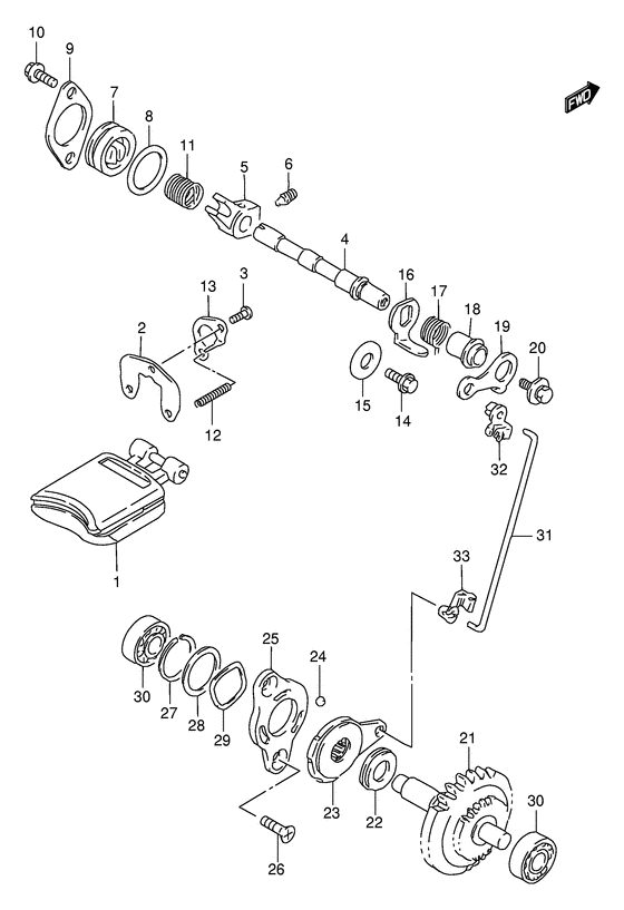

Купил рмх 93 года года 2 назад. Сейчас уже чувствуется, что подсел поршень, 8 атмосфер компрессометр показывает. Знаю, что там нет мощностного клапана, из-за него реально нет низов. Хочу восстановить клапан. Нужен человек, который хорошо знает принцип работы данного клапана на этой модели. Который подскажет чего у меня не хватает, что нужно, и как собрать. Желательно Москва.

Держать в определённом положении некую фиговинку с ответным выступом, которая на твоей картинке отсутствует. Рычаг поводка клапана называется.
На мегазиповской картиночке #19. Называется по научному левелер. Не продаётся. Изготавливается за полчаса из какой-нибудь хреньки из газовазомагазина.

- - Вованыч   Как вот эта пружинка устанавливается????   28.3.2017, 22:08
- - Mian   Усики должны быть по разные стороны от пластины. Т...   29.3.2017, 0:27
|- - Вованыч   Цитата(Mian @ 29.3.2017, 0:27) Усики долж...   29.3.2017, 9:04
- - Dalnoboi   Держать в определённом положении некую фиговинку с...   29.3.2017, 9:45
|- - Вованыч   Цитата(Dalnoboi @ 29.3.2017, 9:45) Держат...   29.3.2017, 16:33

- - домонгол   ппц,,, пружина 17 и верхним и нижним усом цепляет ...   29.3.2017, 18:47
|- - Вованыч   Цитата(домонгол @ 29.3.2017, 18:47) ппц,,...   29.3.2017, 18:50
- - домонгол   на 19 детали внизу есть хвостик,,этот хвостик вста...   29.3.2017, 20:03
|- - Вованыч   Цитата(домонгол @ 29.3.2017, 20:03) на 19...   29.3.2017, 21:27
