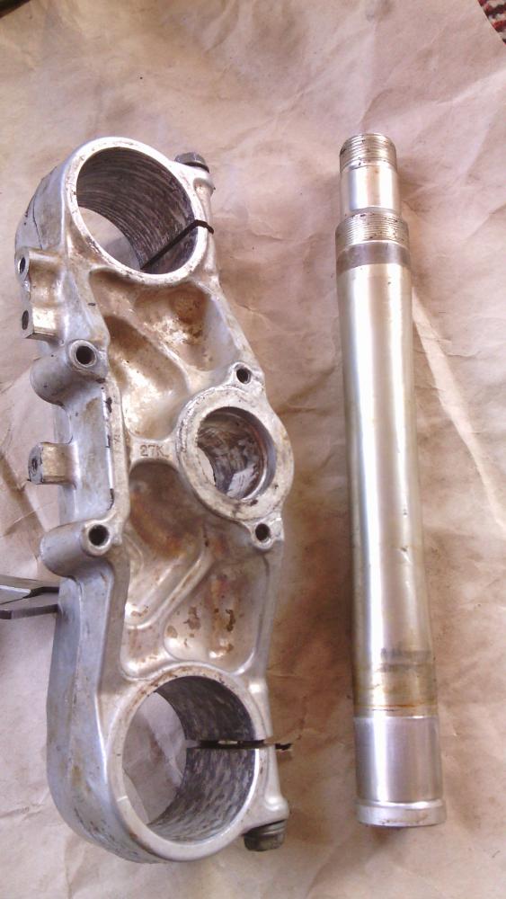

1)Зимой приобрёл вилку от DR-Z400E, хочу установить на место штатной. Штоки разные по диаметру, соответственно родные подшипники не встанут. Наверняка кто-то решал подобную проблему. Интересно, шток возможно ли заменить, на велосипедных вилках точно знаю- меняют(перепрессовывают), а на мото?

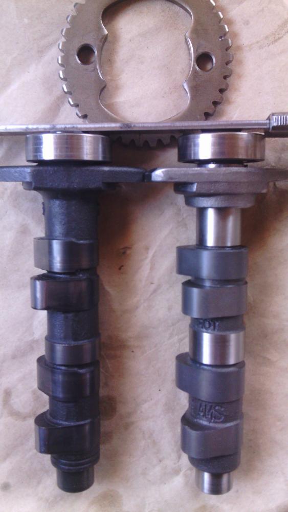

Ура- ура!!! Все сделал на прессе в мастерской, снял этот флянец, перевернул и обратно посадил по размеру родного. Подшипнику шайба не требуется, он упирается о выступ на р.валу. Так что XRовсий распред подходит...пока biggrin.gif
За одно шток траверсы с ДРЗтовской вилки выпрессовал - поддался на 9 тонне))
