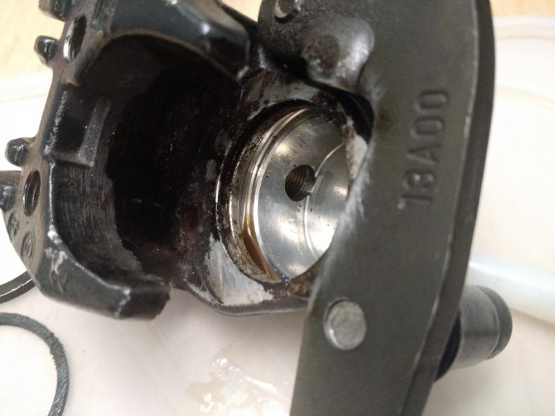

Я катался только по дачному участку, потому что прав еще нет. Но уже понятно, что передний тормоз почти не тормозит. К плохим тормозам я привык катаясь на шоссейном веле, но там это из-за маленькой площади контакта покрышек и дороги.
ТЖ поменял, рычаг не проваливается, но тормозит плоховато.
Решил разобрать суппорт, ниже фотки.

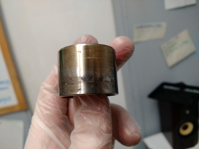

Немного грязюки

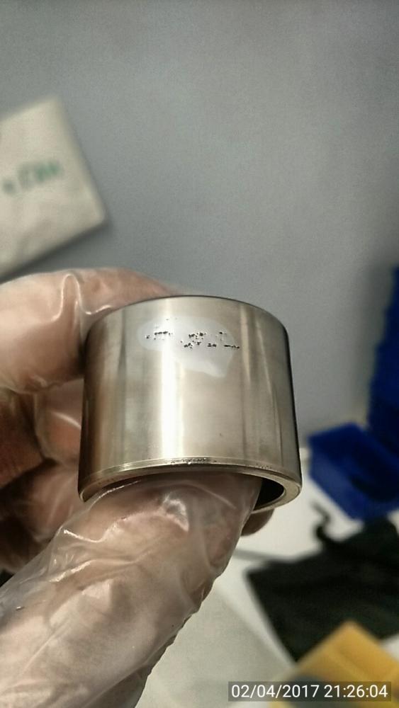

На поршне тоже
Отполировал, но остались углубления. Можно с такими ездить?

- - Sveneld   Дабы не плодить темы... Разобрал суппорт на 200-к...   7.1.2017, 12:16

- - Sveneld   СЕМЕН Кольца, которые уплотняют поршень в суппорте...   9.1.2017, 10:17
|- - madmaks   Цитата(Sveneld @ 9.1.2017, 11:17) квадрат...   9.1.2017, 10:25
- - СЕМЕН   работать не будет   9.1.2017, 10:18
- - Sveneld   СЕМЕН Из-за того, что профиль не тот?   9.1.2017, 10:19
- - СЕМЕН   манжета отодвигает поршень за счет своей деформаци...   9.1.2017, 10:23
- - Sveneld   Я думал, ее задача- просто уплотнять и не пропуска...   9.1.2017, 10:25
|- - Garry   Цитата(Sveneld @ 9.1.2017, 12:25) Я думал...   9.1.2017, 10:33
|- - Sveneld   Цитата(Garry @ 9.1.2017, 16:33) На поршня...   9.1.2017, 12:13
|- - Veles_66   Цитата(Sveneld @ 9.1.2017, 14:13) Раковин...   9.1.2017, 12:37

- - Danis593   Поршень переднего тормоза должен до конца утаплива...   18.6.2018, 14:26
|- - max pain   Цитата(Danis593 @ 18.6.2018, 11:26) Порше...   18.6.2018, 15:14
|- - Danis593   Цитата(max pain @ 18.6.2018, 12:14) у мен...   18.6.2018, 20:35
|- - max pain   Цитата(Danis593 @ 18.6.2018, 17:35) Понял...   19.6.2018, 6:08
|- - Danis593   Цитата(max pain @ 19.6.2018, 3:08) я вот ...   19.6.2018, 11:53
- - Danis593   В общем вчера очистил поршенек прям на месте, не р...   20.6.2018, 6:30
