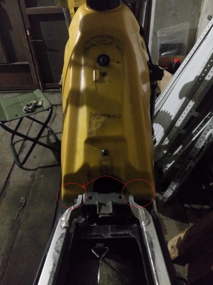

1. Пластиковый бак! я вроде с физикой немного знаком, и поэтому не понимаю, как, КАК!?.. топливо из правой половинки бака перетекает в левую, где собственно и стоит топливный краник... Облазил бак с фонариком, не нашел никаких соединительных трубок, залил бенз специально в правую половинку, если он как то окажется в левой, это будет телепортация....

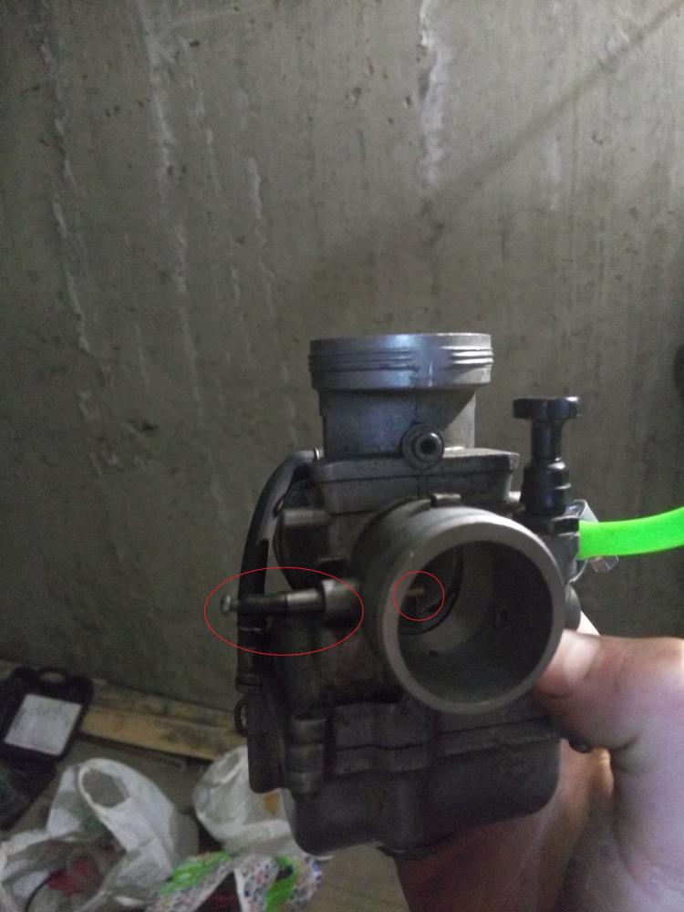

2. В карбе есть какое то отверстие с правой стороны по ходу движения, у меня оно заткнуто болтиком, для чего оно нужно? доп. подсос воздуха или что это такое?
вот фотки сих неведомых для меня штук

- - Dalnoboi   Трубка для маслоподачи.   6.4.2017, 8:05
|- - hau   Цитата(Dalnoboi @ 6.4.2017, 5:05) Трубка ...   6.4.2017, 8:43
- - Kn1ght   бенз из половинок никак не перетекает, это аля суп...   6.4.2017, 9:19

- - Mian   AirBox у тебя похоже родной. На фото плохо видно. ...   6.4.2017, 12:45
