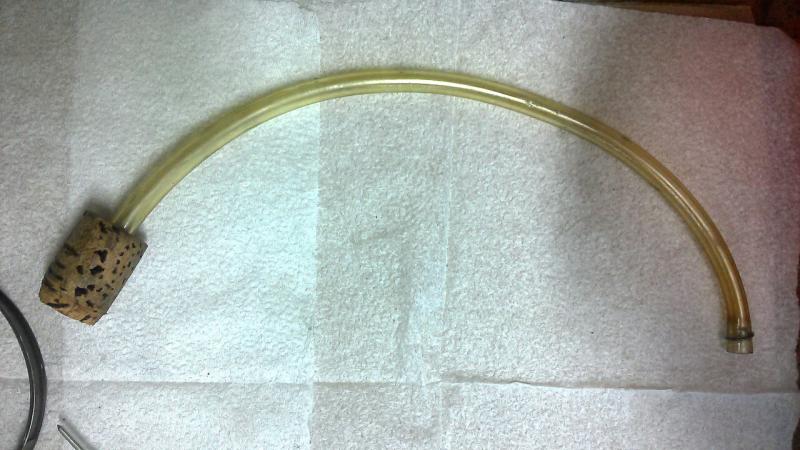

AirBox у тебя похоже родной. На фото плохо видно. Для надежности лучше мерить не уровень поплавка, а уровень топлива в поплавковой камере на снятом карбе. Померить уровень можно такой штукой
Должен быть на 1-2 мм ниже среза поплавковой камеры
