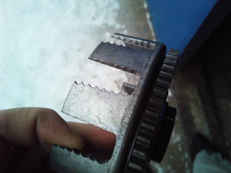

Плохая ловля нейтрали обычно связано или со старым маслом, или с износом корзины сцепления (гребёнка). Если надумаешь убирать гребёнку, НЕ ТАСУЙ ДИСКИ СЦЕПЛЕНИЯ. Так пачкой вынимай и ставь обратно. Иначе потом будет всякая фигня, лечащаяся только заменой дисков на новые.

Последняя замена масла была километров 500 - 1000 назад в прошлом сезоне. Нейтраль ловилась средне, но передачи втыкались легко. После зимовки масло не менял, нейтраль ловится сложнее и передачи стали туго втыкаться. Может с маслом за зиму что приключилось?
Поясни, пожалуйста, что значит "убирать гребёнку"? Или правильнее целиком корзину менять? Тогда какой перечень деталей на замену, кроме собственно корзины?
Думаю поменять масло на более вязкое типа 10w50 (сейчас залито 10w40 как по мануалу), и потом видно будет.

"Гребенка" она же "расческа", запилы на корзине появляющиеся при ударных нагрузках, более характерна для кроссовых аппаратов, но и эндурикам то же достается, на фото гребенка корзинки cr125. Вот эти зубцы и мешают плавно двигаться пакету дисков, а тем самым разрывать связь коленвала и кпп, как следствие , плохая ловля нейтрали и т.д.
Спасибо. Стало понятно.
Цитата(Dalnoboi @ 13.4.2017, 21:31) *
Кстати, есть опыт лечения такой гребёнки. Не тупое спиливание напильником, после которого её снова набьёт через пару тыщ км, а с наваркой аргоном, утолщением стенки и фрезеровкой. 4000 цена вопроса.
А можно подробнее...
Может есть "проверенные товарищи", которые этим занимаются?

Да ты сначала убедись,что это она)
