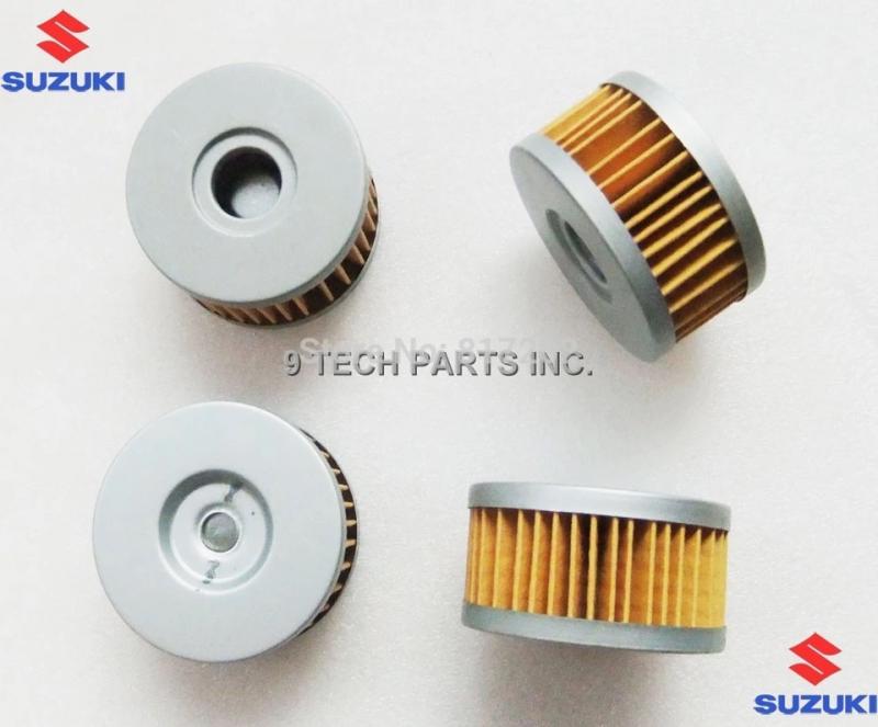

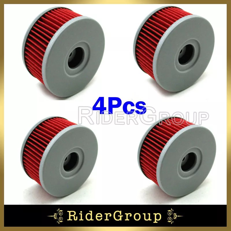

Заказывал кто-нибудь подбные ноу нейм фильтра с алиекспресс?Цена заманчивая, качество непонятное и отзывов практически нет.

- - Garry   Игра в рулетку, в Русскую. Эти фигни и у проверен...   15.4.2017, 10:49
- - Assa   Потому и интересуюсь. Если сравнить с форумными ха...   15.4.2017, 11:04
