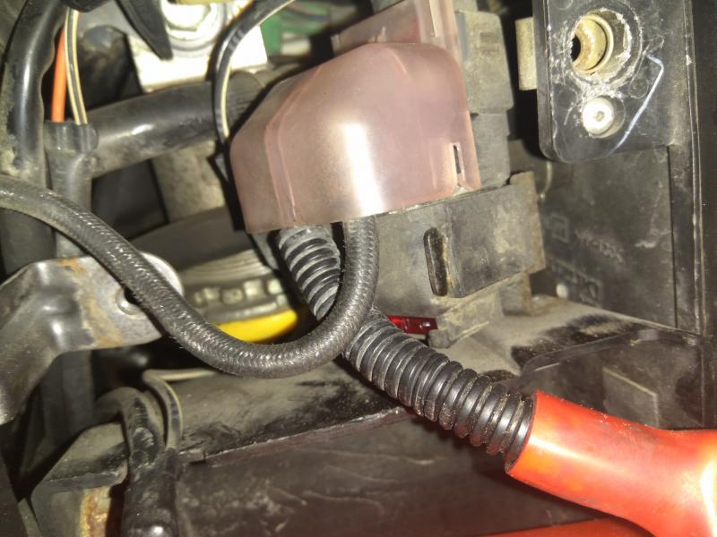

Дело было не в бобине...
Предохранителя и правда два, только второй под крышкой спрятан.
Ох навел я тут суету, прошу прощения.
Всем кто откликнулся, спасибо вам огромное!!!

- - ant-safin   Добрые люди, прошу помощи, не могу завести с кика ...   8.4.2017, 7:00

- - ant-safin   Как два? Где второй? Смотрел тот который над акку...   15.4.2017, 20:32
- - Garry   Сначала в схему мож посмотри.   15.4.2017, 20:40
- - ant-safin   Смотрел до того, как задать вопрос, не понимаю. С...   15.4.2017, 21:05
- - Ульф   Цитата(St. @ 15.4.2017, 18:19) пс точно с...   15.4.2017, 21:14
- - ant-safin   Попробовал два новых предохранителя, результат отр...   15.4.2017, 21:28
- - serg   Предохранитель один. И там рядом вставлен запасной...   15.4.2017, 21:34
- - Ульф   А, кстати, может одна из клемм "подгореть...   15.4.2017, 21:36
- - Сhestar   Цитата(Ульф @ 15.4.2017, 23:36) Помогло п...   15.4.2017, 21:48
- - car-bon   Цитата(ant-safin @ 16.4.2017, 4:28) ...   16.4.2017, 1:18
- - ant-safin   Цитата(car-bon @ 15.4.2017, 22:18) У...   16.4.2017, 3:56
- - St.   Цитата(Ульф @ 16.4.2017, 3:14) Внатуре дв...   16.4.2017, 4:10
- - ant-safin   Дело было не в бобине... Предохранителя и правда д...   16.4.2017, 6:05
- - serg   А, ты менял запасной, который ни к чему не подключ...   16.4.2017, 12:41
- - Garry   Главное заработало!   16.4.2017, 12:43
- - Сhestar   зверь   16.4.2017, 12:44
- - Leksey   Еще смешнее то, что я первый раз слышу о втором пр...   16.4.2017, 12:45
- - Сhestar   Цитата(Leksey @ 16.4.2017, 14:45) ну так...   16.4.2017, 13:06
- - serg   Просто верхний, под крышкой, вставлен в металличес...   16.4.2017, 14:30
- - Leksey   У меня пару раз горел, потому что я тыкал отвертко...   16.4.2017, 14:47
- - Garry   Лока вон коленвал покупает.   16.4.2017, 14:50
- - St.   Цитата(Leksey @ 16.4.2017, 20:47) Запасно...   17.4.2017, 3:11
- - Leksey   Я надеюсь больше ни в каких ) Иначе мне придется т...   17.4.2017, 6:49
- - ВОЛКОВ 64   Боюсь придётся. В XRе был, в BMW аж два, в KLXе то...   17.4.2017, 7:09
- - ant-safin   Цитата(serg @ 16.4.2017, 9:41) А, ты меня...   17.4.2017, 7:49
