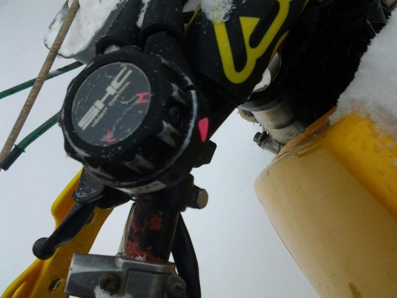

Всем добра! Кто знаком с данной моделью? Купил без пробежный мот, пробег всего 2500км! Но долго стоял! После распаковки обрешётки, завёлся с пол оборота! На руле у него есть регулировка высоты, пневмо подъёма и спуска вилки и амортизатора! Вниз опустился сразу, а вот вверх не захотел, помог я ему за багажник поднять, поднялся! Вроде всё норм! Ставя на подъёмник для обслуживания, потекла жидкость из распределительного цилиндрика, расположенного под баком! Кое, как, открутил его, разобрал, манжете- ХАНА! Подобрал подобную, вставил! Но вот теперь столкнулся с проблемой- как, куда и, что за жидкость заливать теперь? Кто нибудь сталкивался с такой проблемой! Мануала у меня нет! Помогите-мотобратья!

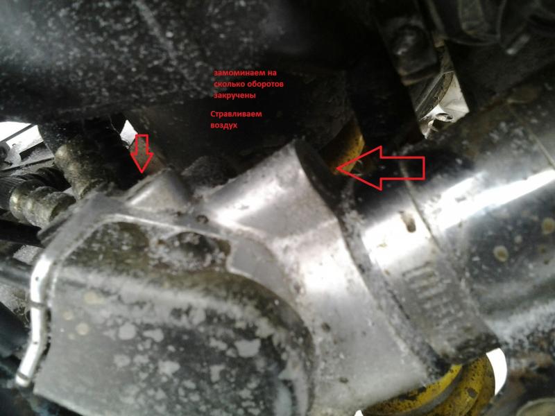

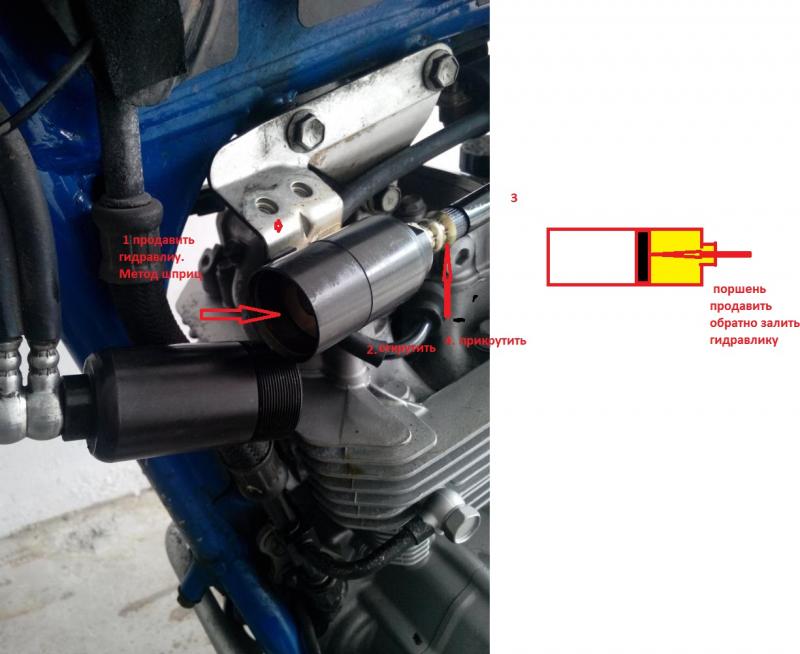

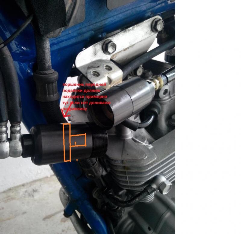

1 Вывешиваем мот. Разгружаем подвеску .
2
3 в положение L
4
эту процедуру проделать 4 раза меняя положение на руле L H
5
6 собираем гидро лиф
7 закручиваем нипель пункт 2 . качаем 10- 15 атмосфер
8 ставим мот на колеса даем нагрузку то на заднюю то на переднюю ось
