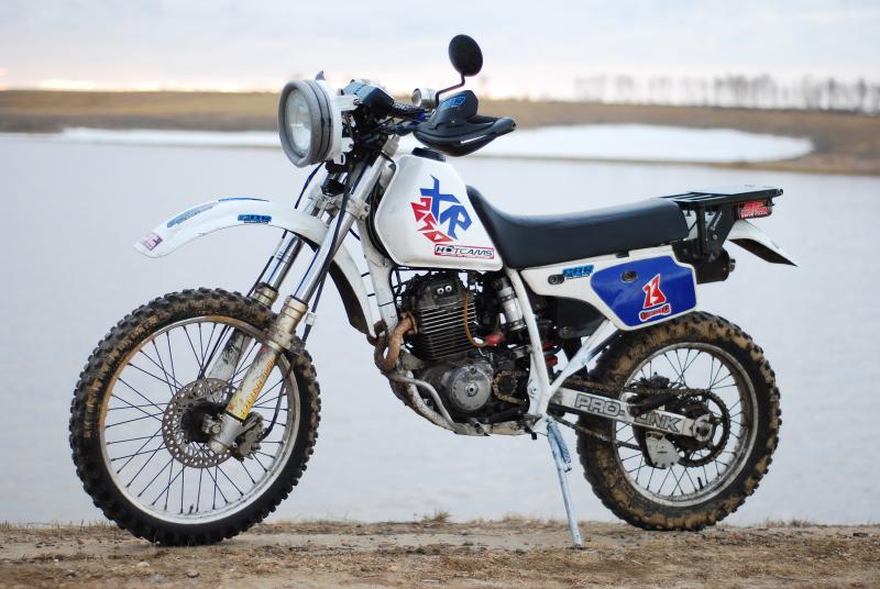

Ну, вот коняга в сборе! Двигатель работает без подозрительных шумов, проходит бережную обкатку. Вилочка встала как родная)) Правда теперь тормозной суппорт не полностью садиться на 240 ммм диск (т.к. на Сузах Djebel и ДРЗте диск 250 мм), хотя внутрений диаметр посадочного места на хондовских дисках и сузуковских одинаковое (118мм). Есть пару придумок:
1) взять диск например с Джебеля и просверлить два отверстия под свою ступицу, главное чтоб ободок крепления без выемок был, типа этого
2) закзать 310мм диск сразу под свою и сузовскую ступицу, ценник от 6,5 тыс, а хочется подешевле что-нибудь. Отсюда вопрос, ребят не много будет для внедорожья, кто, где диски тормозные покупает? На Али не нашёл подходящего, только на Ебее

- - alite3000   Ну, вот коняга в сборе! Двигатель работает без...   18.4.2017, 11:11
- - vinson66   Диск тормозной можно тут заказать https://djebel-c...   18.4.2017, 11:34
- - alite3000   Цитата(vinson66 @ 18.4.2017, 14:34) Диск ...   18.4.2017, 11:52
- - AleXandeR   А когда мотор разбирал, сальник вторичного вала, н...   18.4.2017, 23:22
- - alite3000   Цитата(AleXandeR @ 19.4.2017, 2:22) А ког...   19.4.2017, 4:44
