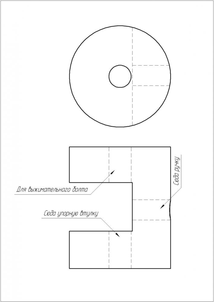

предлагаю Михин вариант творчески переработать:
корпус вместо литья изготовить из болванки на токарном станке, торцевые отверстия и резьба в них выполняется там же. стали 45 на заводах как грязи. паз под цепь делается фрезой - операция простая. отверстие под ручку - чем угодно, хоть сверлильным станком на призме.
размеров нет, пардон.
пояснения: 1. "для выжимного болта" - отверстие и резьба в зависимости от диаметра болта.
2. "упорную втулку" - выточить втулку с наружной резьбой как в этом отверстии. во втулке сделать отверстие для выхода штифта цепи, ну и втулка должна выступать внутрь корпуса немного.
3. "ручка" делается из прута, скажем, ф12мм. на одном конце режется резьба и вкручивается в корпус. на поверхности ручки клево сделать накатку.
этот вариант мне видится наилучшим в отношении эффективность/технологичность изготовления (ну или удобность/дешевизна).
имхо.
