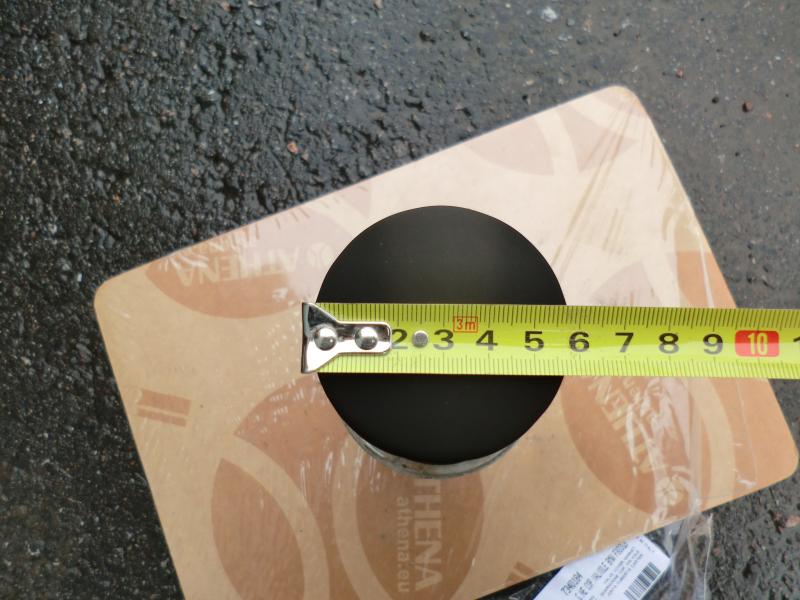

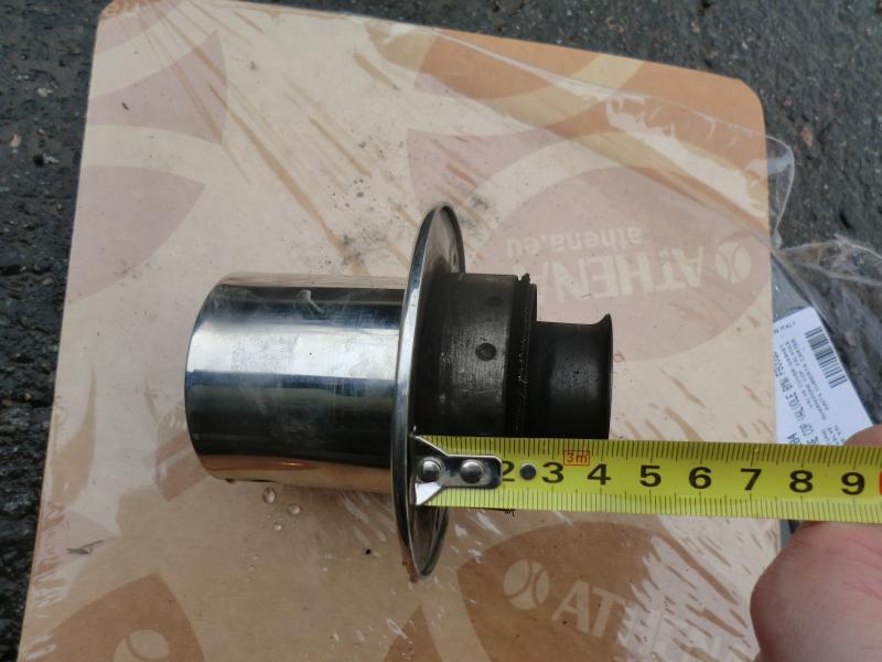

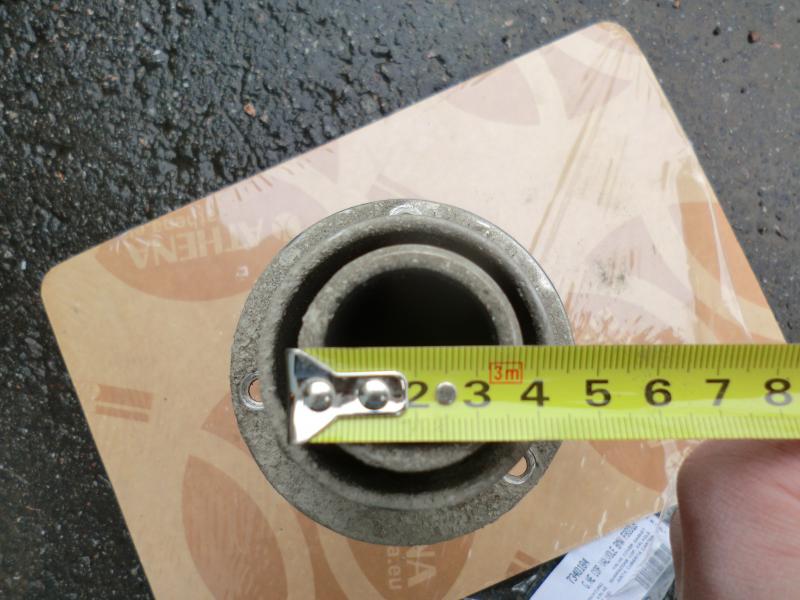

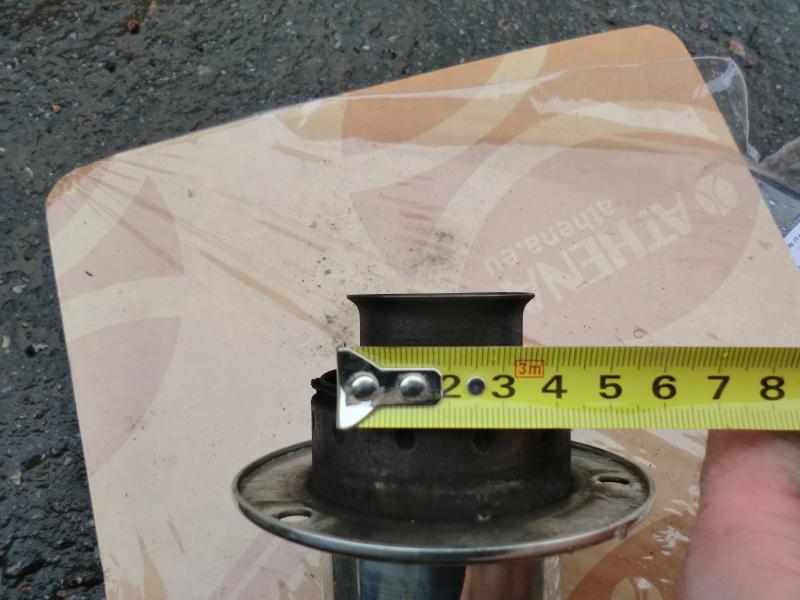

Лучше позже, чем никогда smile42.gif. Собственно, первые 3 фото - сток, внутренний диаметр тонкой трубки около 25-27 мм
Остальные фото - после тюнинха (срезана сетка пламегасителя и снята тонкая трубка). Работает громче, но уши не режет. По приемистости отличий нет.
