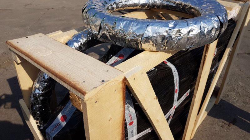

Приехали с товарищем, загрузили:

Я надеюсь, что хороший) Фото резины он мне так и не скинул, как получу посылку обязательно покажу!
Вот такое фото получил перед отправкой)
С первого раза не загрузил)
