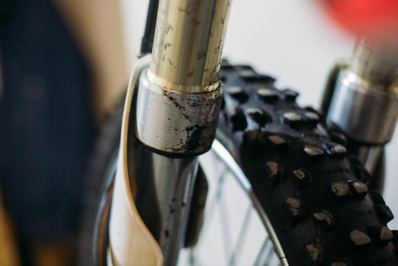

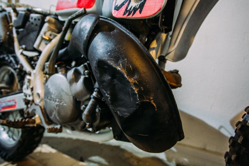

Зимой я не валю ещё. Страшно, да и хочу сначала убедиться, всё ли в порядке с мотоциклом. Начал разбирать и смотреть. Сломано крепление ручки сцепления, гнутый руль, рваные грипсы, левое перо течёт, загнута подножка, колодки стёрты в ноль, нейтраль очень сложно ловится на холостых, помят резонатор. Также есть ощущение, что аммортизатор не работает, а только пружина пружинит.
Заказал руль Fatbar, проставки 22>28мм 5 см, новые грипсы, свечу, воздушный фильтр, сальники и пыльники вилки. Смотрю широкие подножки. Вроде подходят от XR400? Заказывать ли башинги до разбора вилки? Колодки стоит ли покупать оригинал в условиях 100% лесной эксплуатации? Стоит ли заморачиваться с выпрямлением резонатора (и как)? В коробку и двигатель сам не полезу, отвезу специалистам.
