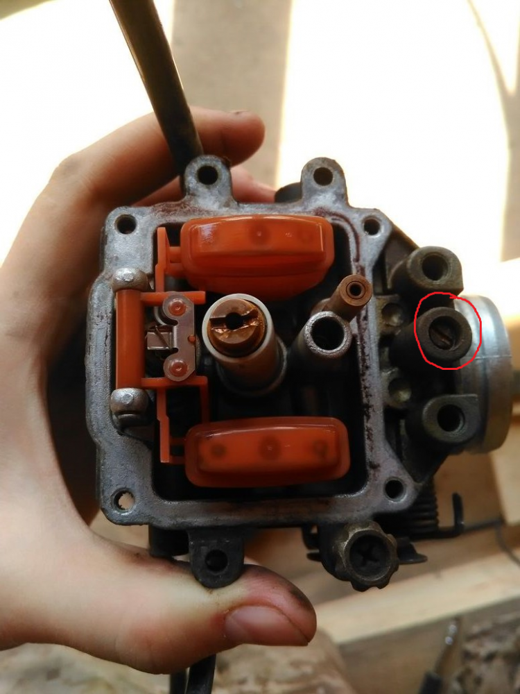

Игольчатый клапан, который на картинке справа, в углублении. Я его еще не крутила, только на 2.5 по мануалу выставила.
А компрессию бы померяла, да только компрессиметр у знакомого, который фиг знает где(( Когда разбирала карб, ни одной сеточки не увидела.
Как он на ТМ похож то снизу, это у тебя винт качества обведен. Игольчатый клапан он под штангой, которая поплавки держит. Штанга аккуратно выбивается, поплавки снимаются. Там будет такая штука хитрая как патрон, ее надо вытащить. Максимум, что может быть там это каки на сетке. Raptor76 все описал выше. А как выглядит, из этой темы
https://djebel-club.ru/forum/index.php?showtopic=1247
Но он влияет на протечку карба. Твои симптомы тут ни при чем по идее. Обведенный винт качества вынимала? Смотрела?
Но он влияет на протечку карба. Твои симптомы тут ни при чем. Обведенный винт качества вынимала? Смотрела?

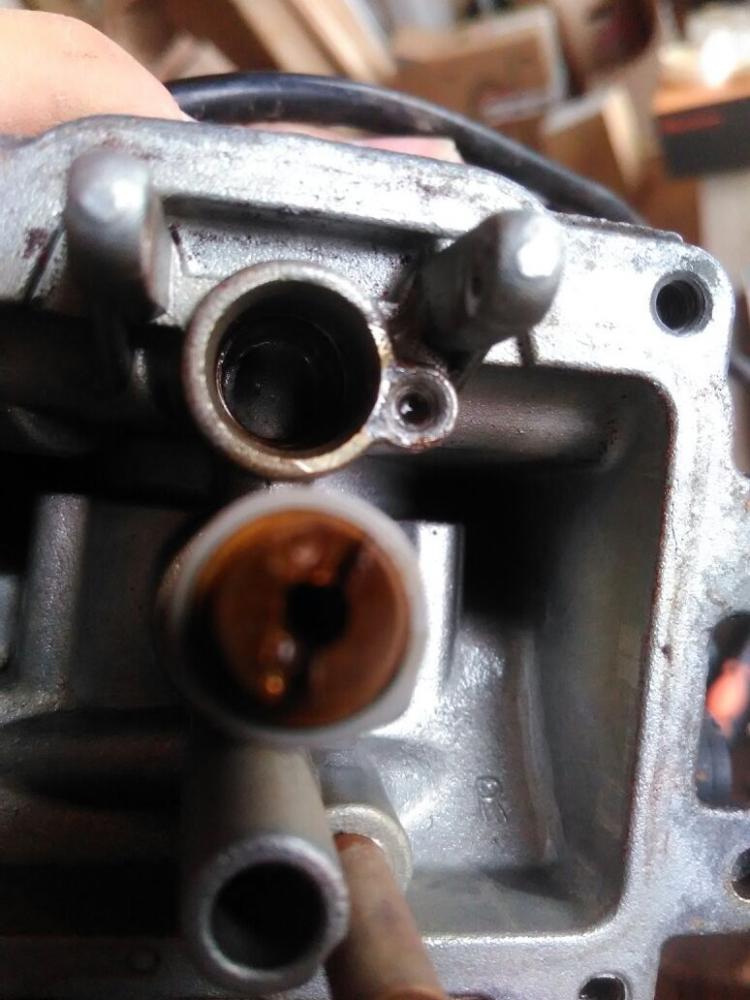

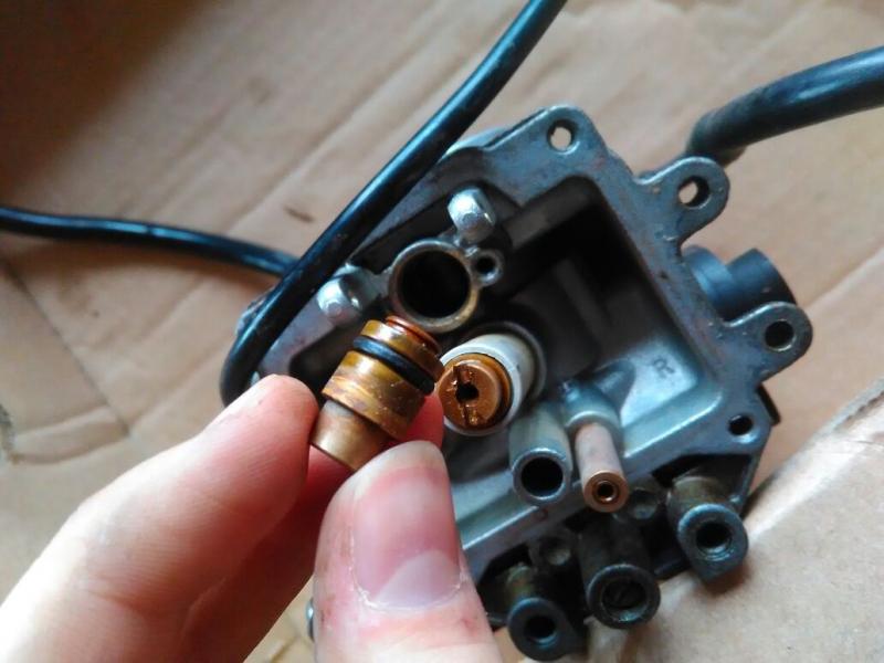

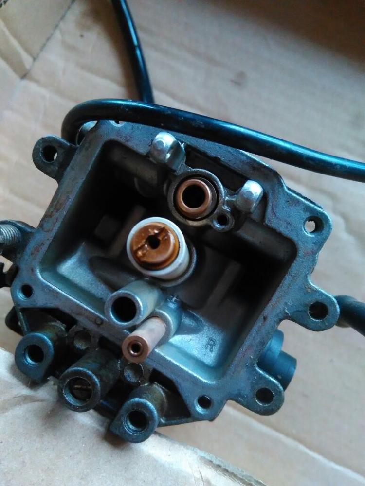

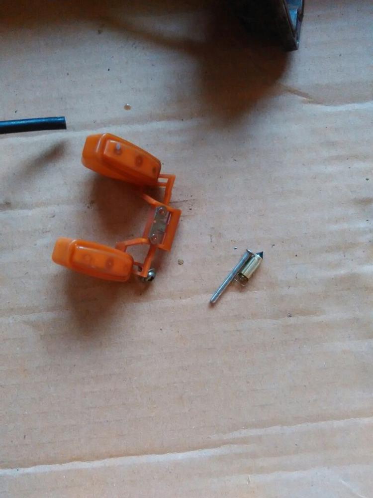

Вынимала, чистила.
Сняла поплавки, вытащила клапан. Грязьки совсем чуть-чуть было. Сеточки нет, просто ёмкость.
Пошёл дождь, поэтому мот не заправляла и не тестила.
