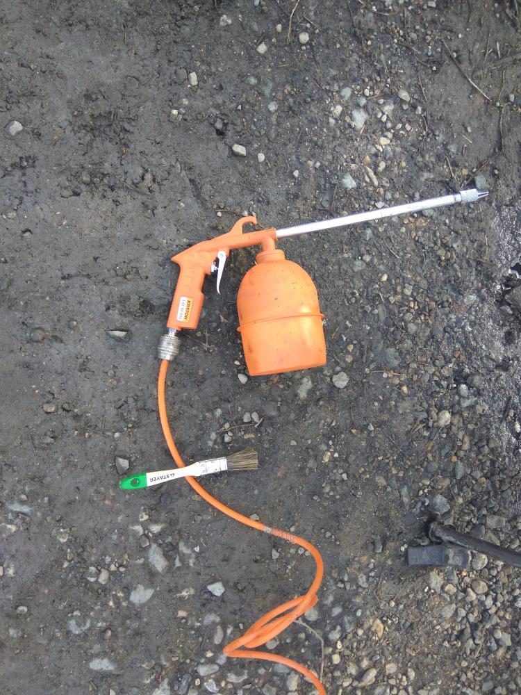

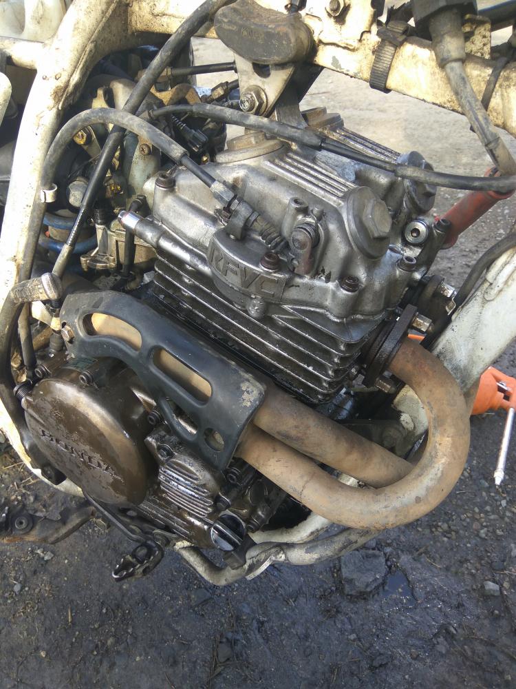

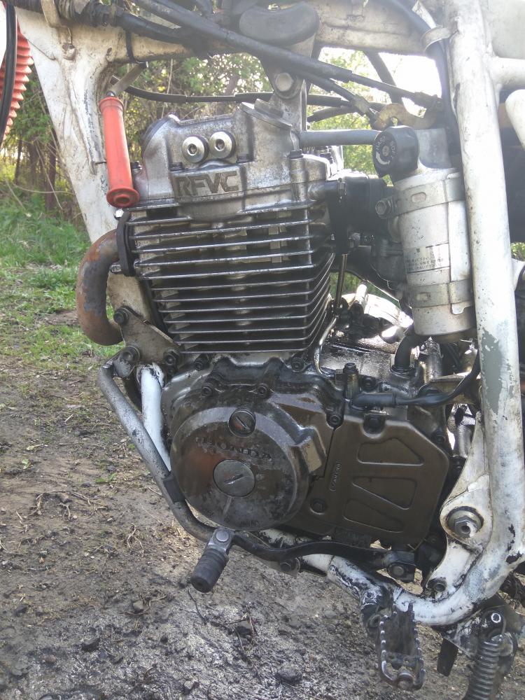

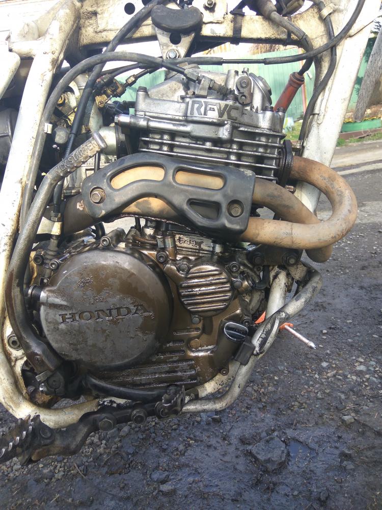

С помощью не хитрого устройства, компрессора и чудо жидкости, под названием "бензин", был отмыт мотор от основного жизненного слоя грязи. Как оказалось он имел золотистый цвет smile145.gif
На фото еще не высох.
Так же вопрос нарисовался. На правой крышке, где выходит шток сцепления, есть возвратная пружина, так вот у меня она ослабла. Сильно сложно её менять? Потому как я понял надо снять крышку..... Или может просто прицепить сверху ещё одну на оттяжку? smile58.gif
Сальник вроде живой, хоть и побитый жизнью.
Ещё пока думаю мотор не снимать. В букваре вроде без демонтажа двигателя можно и до поршня добраться. Или снять?
