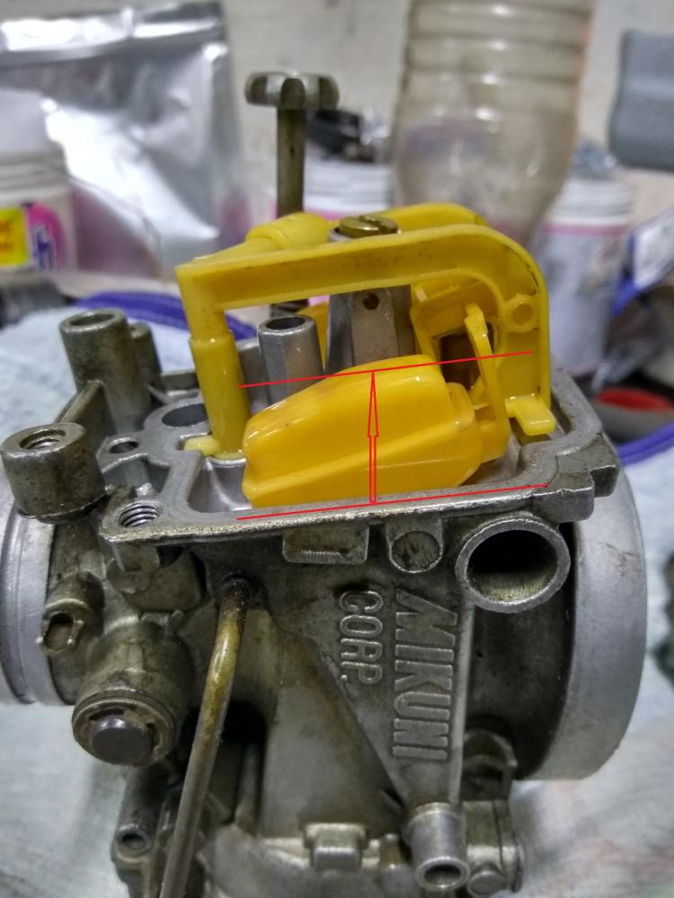

Ребят не пойму как выставить уровень. Сфотайте плиз как должно быть. Постоянно перелив не пойму в чем дело! Если язычек отгинать то уровень понижается правильно? Течет из под переднего патрубка,задрал уже!
Вот это расстояние замеряется. В момент касаниия запорной иглы язычка поплавков
от корпуса карба до верха поплавка
И течет скорее всего из-за старых резиновых колец. Посмотри их под лупой увеличением 15-20 крат - будешь удивлен геометрией контура старых прокладок
