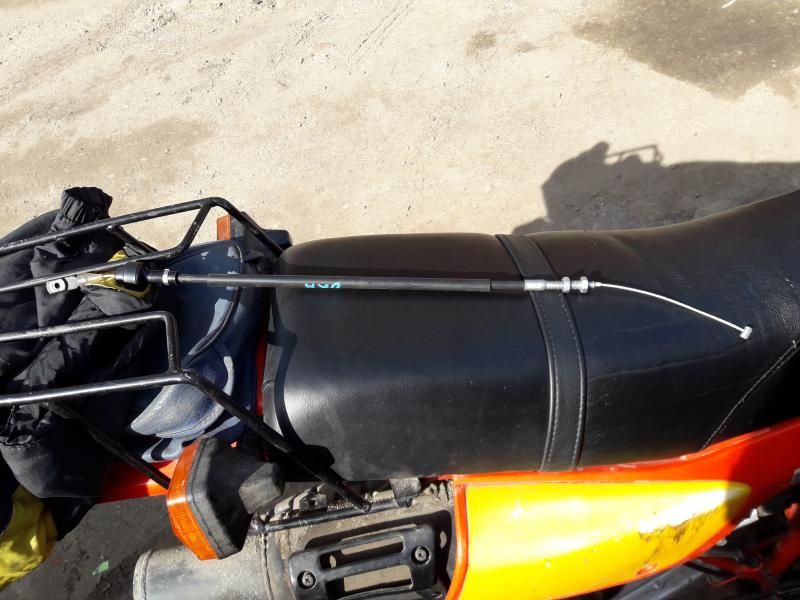

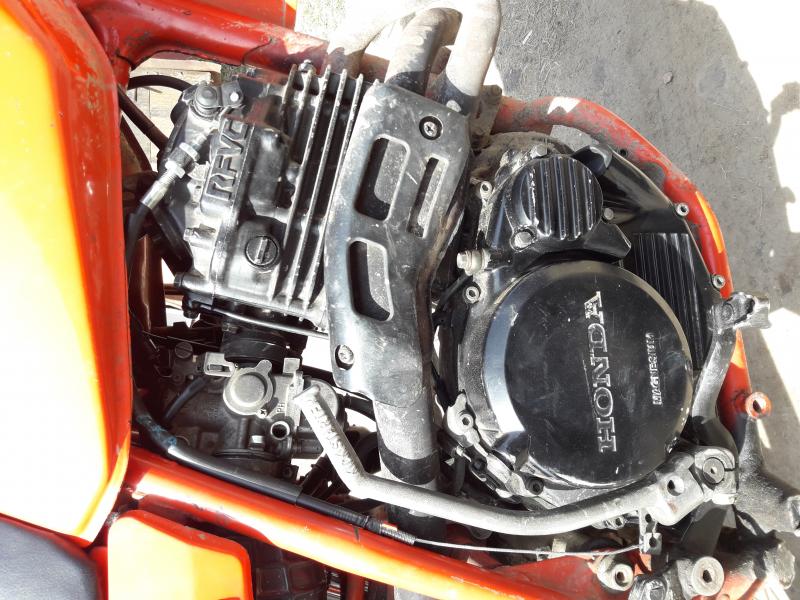

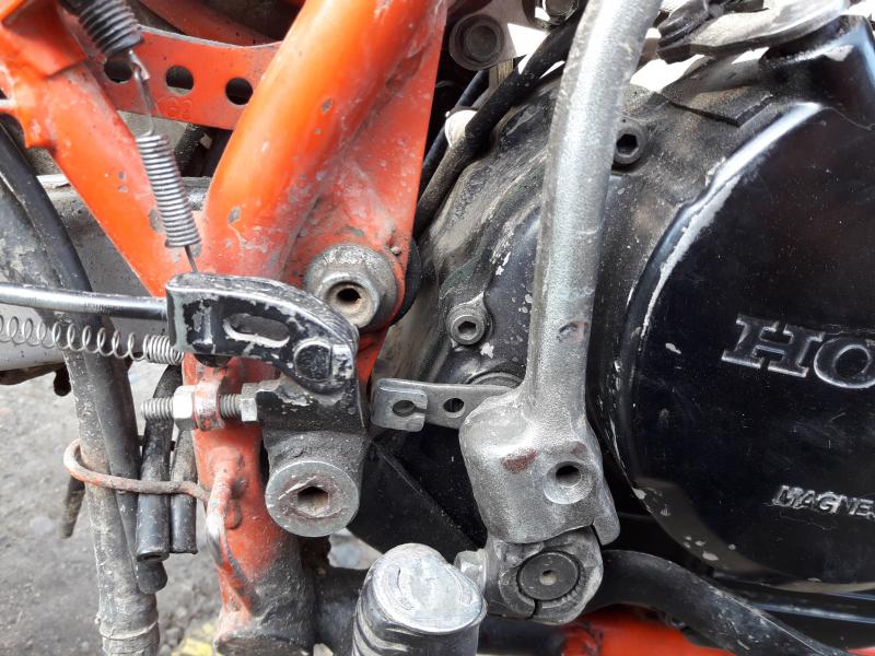

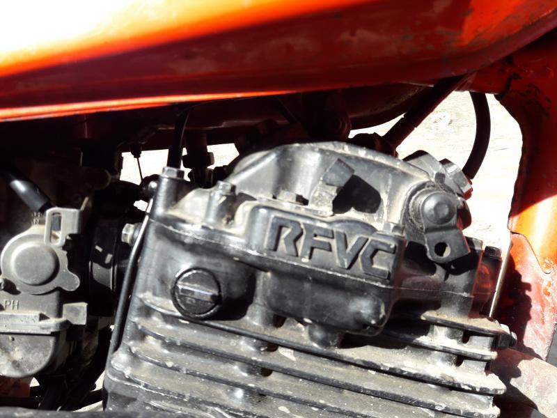

И так. На моем xlx250r стоит механический декомпрессор, который поворачивается при помощи тросика лапой кикстартера. Вот этого самого тросика на мотоцикле небыло.
Заказывать с японии (1400 руб.) желания нет. Начал на яндексе искать подходящий тросик. От мотоциклов троса не подходят, начал искать от машин и нашёл трос привода газа от ВАЗ Ока 1111 rolleyes.gif
Подошёл после доработки как родной). Цена 120 рублей).
