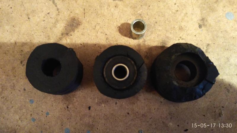

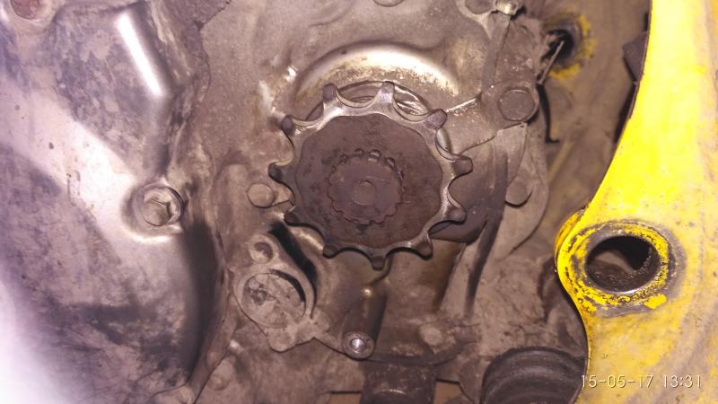

Вот сфоткал звезду и слайдер цепи.
Заодно смастерел ролик, верхний. Мой закостенел и на кочке , встречю с цепью не пережил.
Резинка стабилизатора от Волги, лежала дома, стоит копейки. Вырезал гнезда под подшипники канцелярским ножом. Размер чуть меньше, но думаю это не ктитично. Посмотрю что с ней будет.
Смотрится не хуже.
Слайдер снизу смотри, чтобы не насквозь протертый был.
