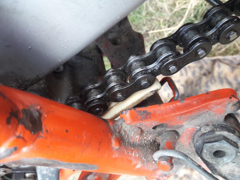

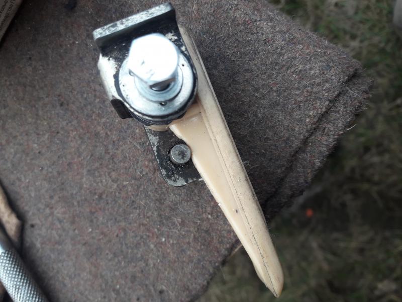

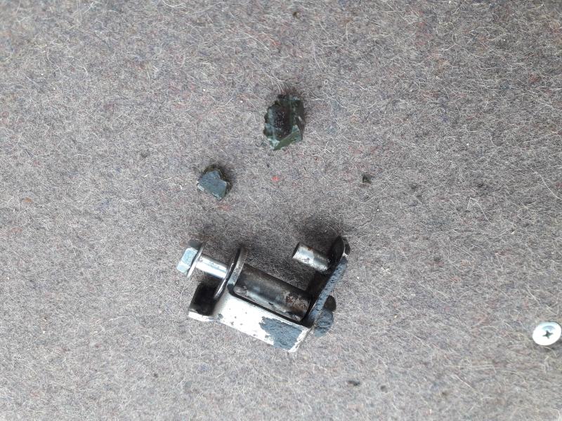

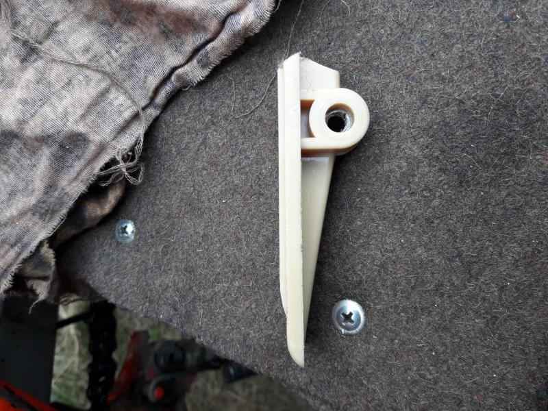

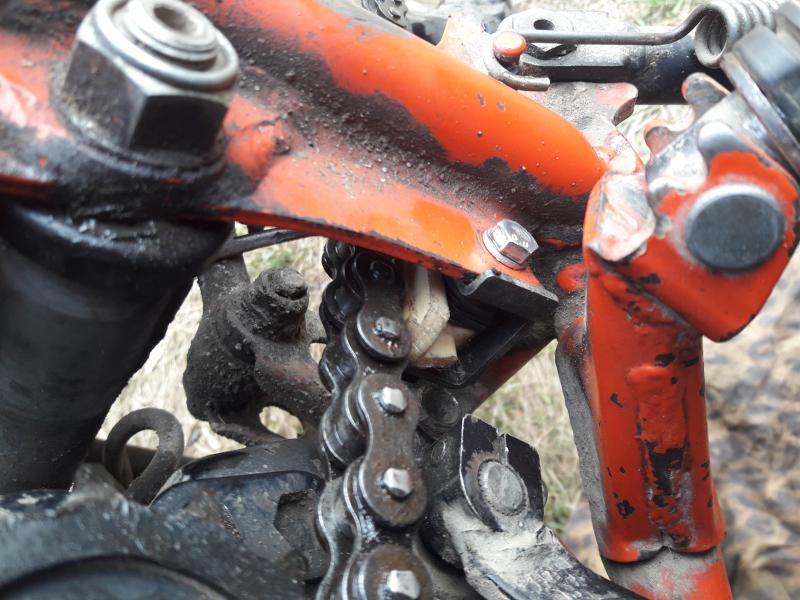

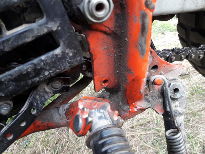

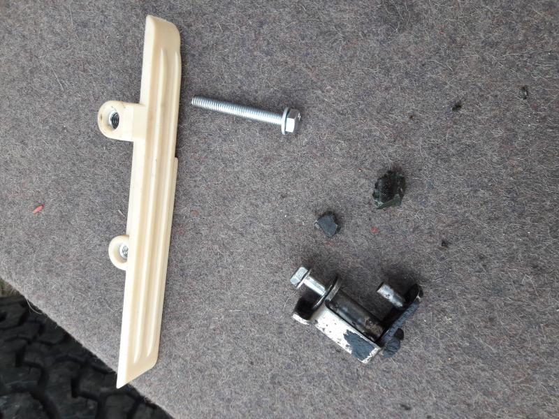

Приветствую. Сегодня решил почистить и смазать цепь.
На цепи не оказалось замка и снять не получилось, почистил и смазал так. Но когда смотрел на все это обнаружил детальку разрушеную от времяни. Крепится она на раме и видимо это какой то успокоитель цепи.
Поехал в тазовский магазин, купил успокоитель цепи грм от ваз 21213 нива за 45 рублей и болт м6×45 с шагом 1.25 вроде. Суть в том, что подходит эта штука как родная, внутри даже гайка с нужной резьбой залита. Остается только подложить шайбы и собрать по месту. Успокоитель обрезается как нужно ножовкой. Вот так получилось).
