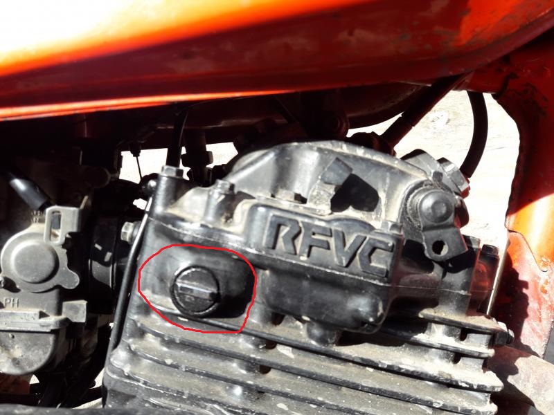

Что за пробка на цилиндре?

- - san-ya118   Что за пробка на цилиндре?   22.5.2017, 16:50
- - VictorXLR38   Это механическая регулировка натяжителя цепи грм. ...   22.5.2017, 17:17
