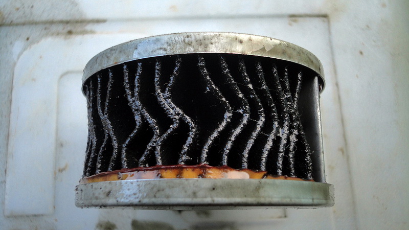

чё-т вы тут хвалили hiflo. а почему вот такое произошло? низ как будто отклеился от крышки, перегородки согнуло.

- - shupaltse   чё-т вы тут хвалили hiflo. а почему вот такое прои...   23.5.2017, 19:46
|- - Veles_66   Цитата(shupaltse @ 23.5.2017, 21:46) чё-т...   24.5.2017, 10:44
||- - Kn1ght   Цитата(Veles_66 @ 24.5.2017, 10:44) Какой...   24.5.2017, 10:48
|- - InVader   Цитата(shupaltse @ 23.5.2017, 16:46) чё-т...   24.5.2017, 11:44
- - Leksey   Будто бы его всосало внутрь. А кто знает, насос со...   23.5.2017, 19:57
- - St.   Цитата(Leksey @ 24.5.2017, 1:57) , насос ...   24.5.2017, 6:03
- - kserv   Давит или сосет это все субъективно, разность давл...   24.5.2017, 6:14
|- - Kopcak   Цитата(kserv @ 24.5.2017, 6:14) при замен...   24.5.2017, 8:34
|- - St.   Цитата(Kopcak @ 24.5.2017, 14:34) Походу ...   24.5.2017, 8:54
- - LILO   У меня ничего не деформируется, достается такой же...   24.5.2017, 8:45
- - kserv   Я меняю масло и фильтр после 2000-2500 км пробега...   24.5.2017, 11:53
- - InVader   Цитата(kserv @ 24.5.2017, 8:53) HF136 под...   24.5.2017, 13:45
