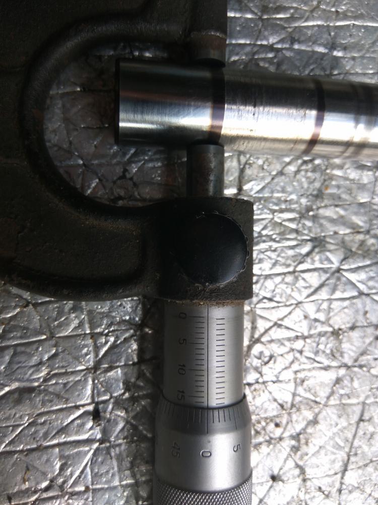

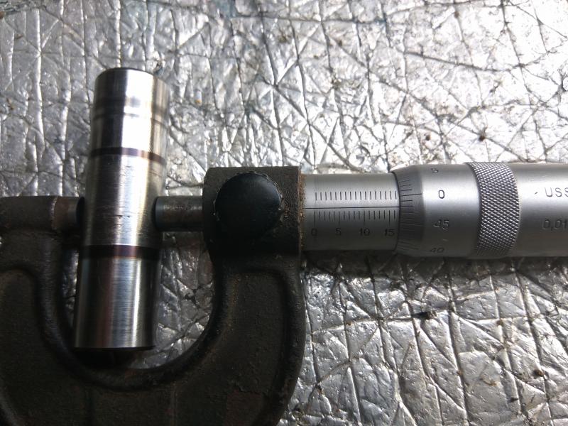

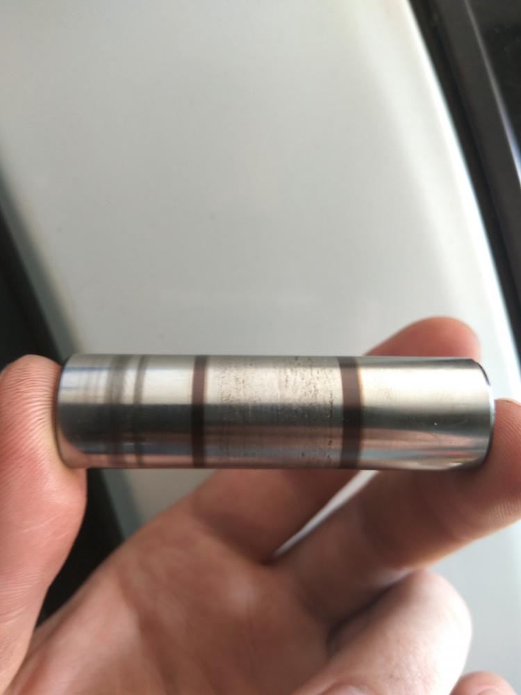

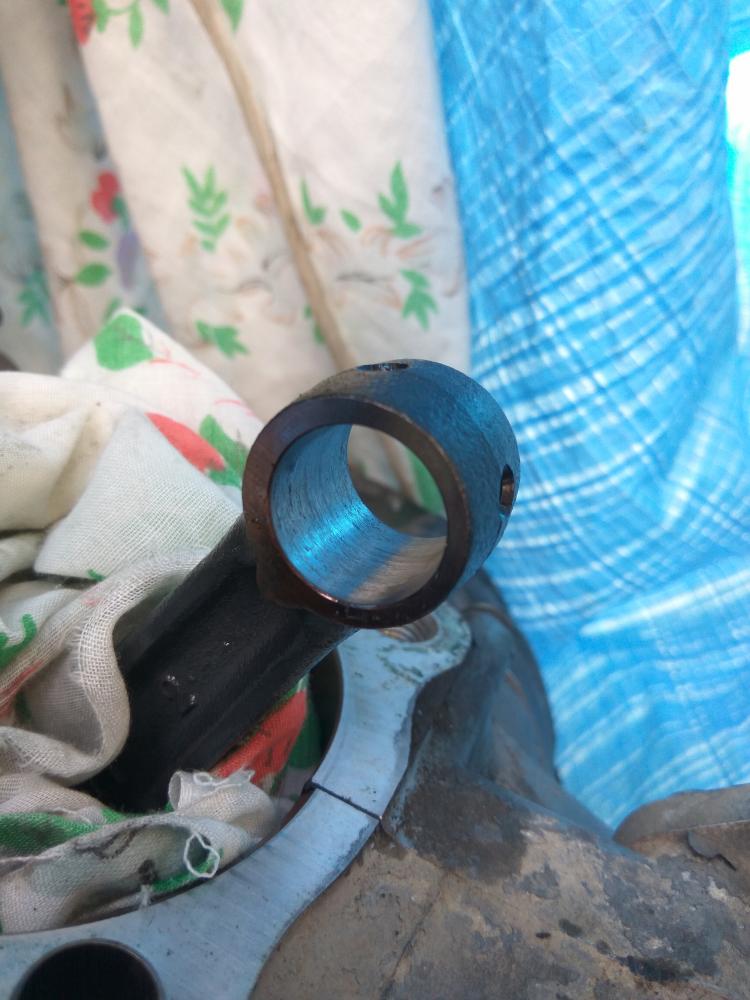

Люфт пальца

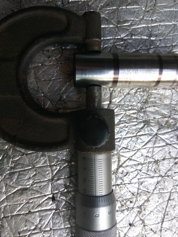

Палец вроде по сервисным в норме, но с задирами, шатун тоже с задирами, на ощупь не чувствую, а глазом видны. Шатун мерить нечем.
Палец по центру износ 0,02мм. По краям 0.01мм. Это если я правильно измерил не рабочую часть пальца.

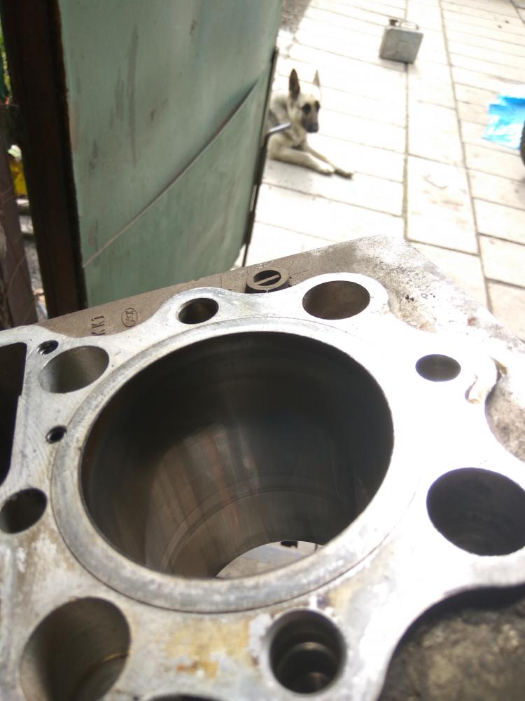

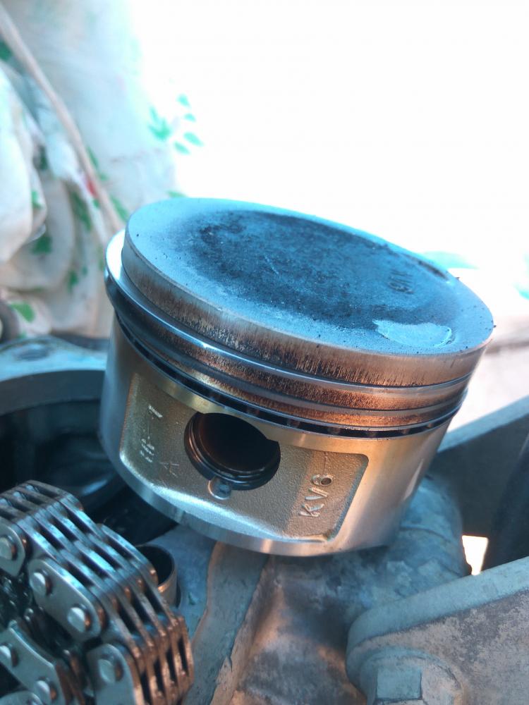

Остальное вроде более менее. Кольца в мусор (0.9,1.5,0.95), цилиндр ну чуть повреждён, но не смертельно.

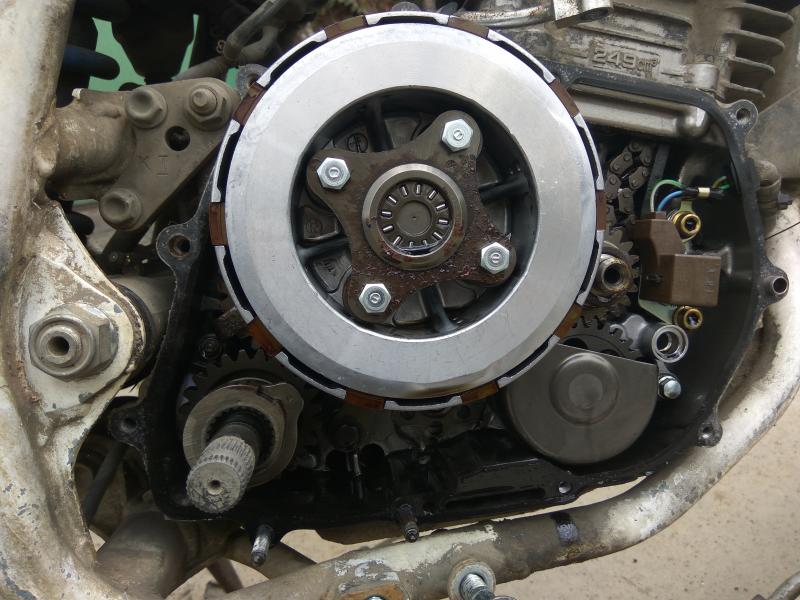

Гайку на корзине открутил молотком и мини киркой. Насос цел, разбирал, смотрел.
Пока вижу 2 варианта - покупать кольца, палец, прокладки, сальники и собирать мот, либо на запчасти его.
Я просто не знаю на сколько сильный люфт между пальцем и шатуном. Нижний подшипник вроде жив, есть не много боковой люфт, но думаю не смертельно.
Покупать ли поршень? И вообще имеет ли мот право на жизнь?
