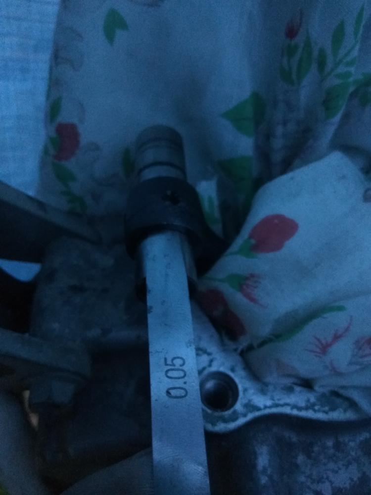

leshka, ГРМ цепь менять. В начале темы обсуждали, звезда не производят. Проблема в том, что не очень хочется много вкладывать. Вот и думаю пока. Никогда не половинил моторы, да и условий нету у меня для этого. От этого ещё дороже ремонт.
Потом позвоню знакомым, спрошу кто делает расточку, перепресовку колена, да буду думать.
Пока в голове вертится: цепь, кольца, палец, сальники/прокладки, рокеры, ведущие звезды с цепью, резина, колодки, масло в вилке, трос спидометра, ну может ещё чего. Более полный список составлю позже, после раздумий.
Кстати где купить шатун? KV6 поршневая.
Походив кругами я взял палец, а в самом толстом месте он 17.00, взял щуп 0.05, и затолкал в шатун - люфта нет. Пробовал 0.10, даже в самом тонком месте пальца - не лезет. То есть могу предположить, что в шатуне отверстие 17.00+0.05=17.05+0.01(масляная пленка) = 17.06, а это ровно сервисное значение.
Мы знаем что 0.06мм не хватает в шатуне.
Теперь палец сервисный 16.97 и 17.06 шатун = 0.09 максимальный зазор.
Покупаем новый палец и имеем ещё 0.03мм запаса до сервисного зазора в 0.09.
Правильно мыслю?
