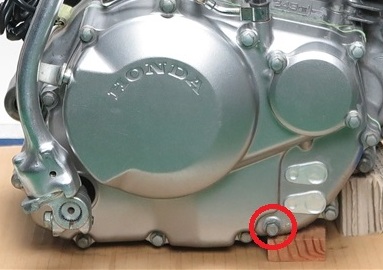

Хм... что-то совсем странное здесь написано. "Тот" болт вот где расположен :
Те он ну совсем не в раме. Сразу после заливки масла там ничего не будет, как и по приезду. Мне почему-то кажется что или в каком-то из мануалов, или в какой-то из тем я встречал записи о том что масло из того отверстия должно течь после длительного простоя.
