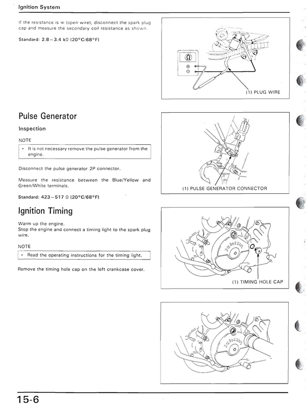

(1) CDI UNIT
(1) ТЕРМИНАЛЫ
Если сопротивление = O (открытый провод), отсоедините колпачок свечи зажигания и меры Выходное сопротивление, как показано на рисунке.
Стандарт: 2.8-3.4 кП (20 ° С/68 ° F)
Импульсный генератор
Инспекции
ПРИМЕЧАНИЕ
• Не нужно удалить генератор импульсов от двигателя.
Отключите генератор импульсов 2P разъем.
Измерьте сопротивление между "голубой / желтый и зеленый / белый терминалов.
Стандарт: 423-517 CI (20 ° С/68 ° F)

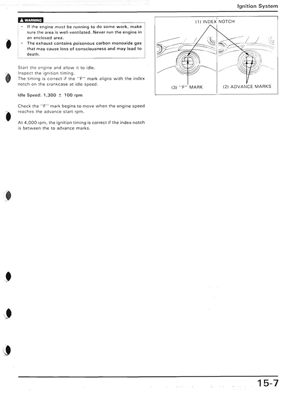

Время зажигания
Прогреть двигатель.
Остановите двигатель и связаться сроки свет свечи зажигания.
ПРИМЕЧАНИЕ
• Прочитайте инструкцию по эксплуатации сроки света.
Снимите крышку сроки отверстие на левой крышки картера.
(1) PLUG WIRE

Запустите двигатель и на холостом ходу. Осмотрите зажигания.
сроки правильно, если "F" Марка выравнивается с индексом паз на картера на холостом ходу.
Холостые: 1300 ± 100 об / мин
Проверьте "F" Марка начинает двигаться, когда обороты двигателя достигают об / мин заранее начать.
В 4000 об / мин, зажигания является правильным, если индекс паз между для продвижения марки.
