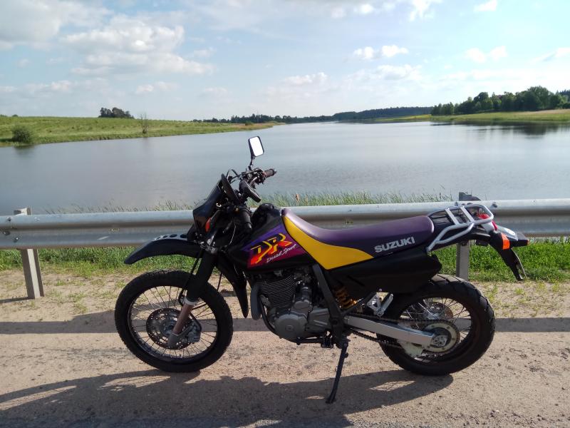

Мотоцикл: Dr650se
Так как я купил se на мотардовских колесах, а планирую ездить и по грунту, то озадачился поиском колес. Заднее колесо подходит от xf, отличия только в ширине обода, на se он уже 2.5 против 3.0 у xf. Заказал в сборе.
Переднее заказывал по внешнему виду ступицы, тк там есть варианты. Пришло колесо
а не нем выбит 92 год. отливки на ступице одинаковые. Пришло
Мое
Как оказалось отличия в подшипниках и глубине их установки. Стояли 202 подшипники.
Были заказаны 6003, но они тоньше на 1мм и дистанционная втулка должна быть длиннее на 2мм. Заказал у токаря, жду.
