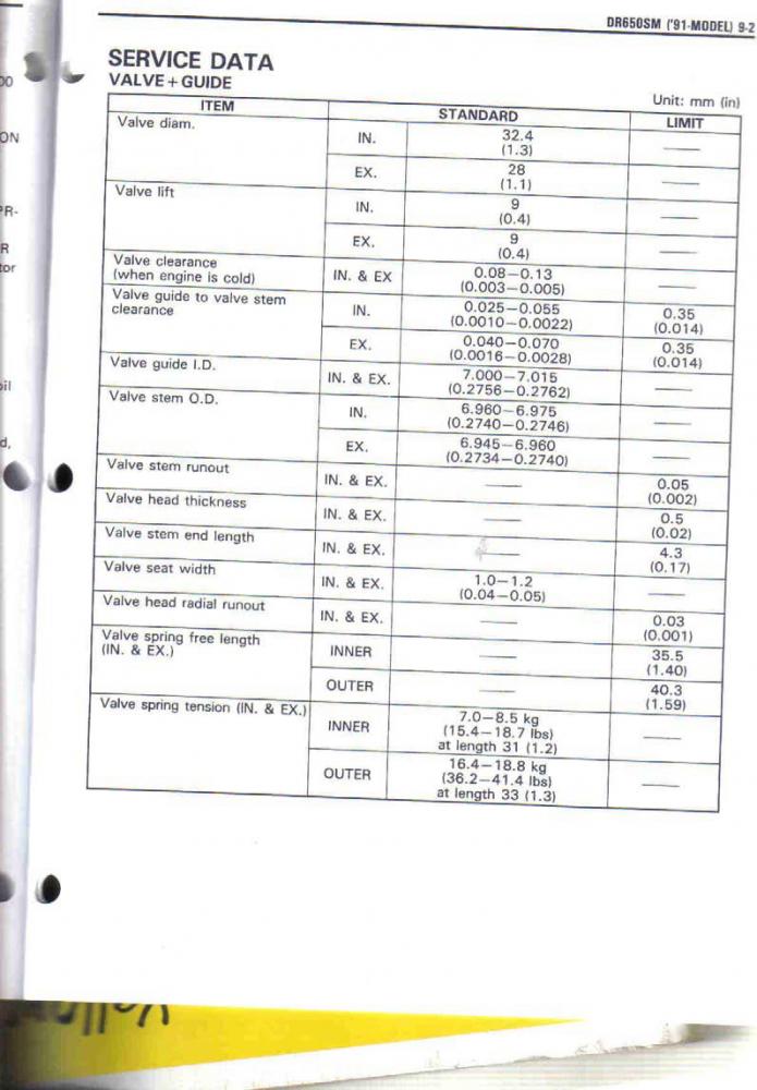

Парни кто разбирал полностью головку Suzuki DR650? Подскажите пожалуйста диаметр впускных и выпускных клапанов?

Мотоцикл: suzuki dr-650 95
вот из мануала до 96 года
