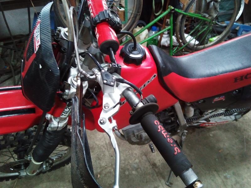

Кстати на XR ке не плохо прижилось гидравлическое сцепление из "поднебесной", ни какой настройки/прокачки, прямо из коробки было установлено на мот, работает отлично, ощутимо мягче родного троса, хотя он имел легкий ход и был смазан. Гидравлика пережила зимние покатухи, остальное покажет сезон..
Единственный минус: Не внушает доверия материал рычага выжима, уж больно он какой то "пластилиновый".
Привет, дай ссылку на сцепление, и напиши какую длину шланга брал.
