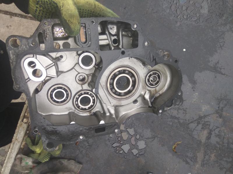

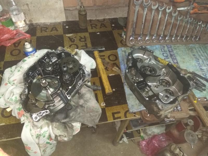

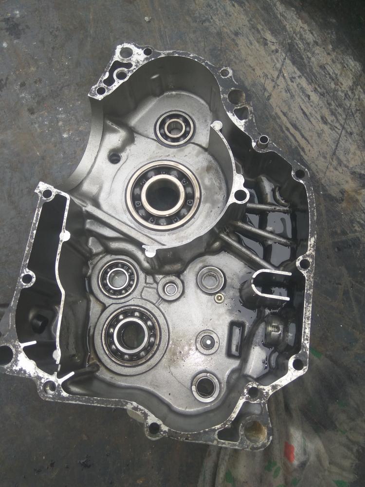

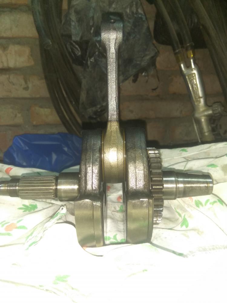

Значит разобрал я в ноль двигатель. Достал коленвал.
Магнета разобралась почти легко. Шпильку взял у токаря М20Х1.5, заточил, взял разводной и снял магнету. Располовинил - кувалда + брусок деревянный.
Из не приятного:
- считай все подшипники менять.
- коленвал посадочное слева 27.98, справа 27,96, какими должны быть не знаю, буквари молчат....
- посадочное коренного подшипника слева 68.01, справа 68.04, из за чего болтается подшипник...
Трансмиссия живая. Валы, штока вроде в допусках. Единственное посадочные валов в подшипники инженеры в букварь не написали....
Купил один подшипник коленвала, буду искать кто восстановит посадочное. Если сделают, то беру прокладки, сальники, все подшипники, ремонтный поршень, шатун и собираем.
Из наблюдений заметил, что считай все подшипники проворачивались в посадочных. Почему - хз. Видимо масла не хватало. Но вроде не болтаются в корпусе. Их заменой обойдусь.
