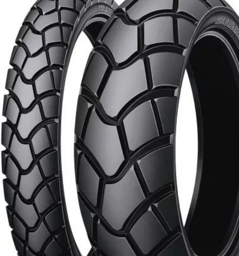

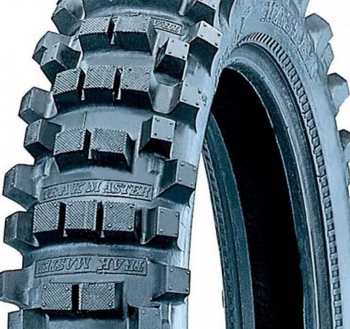

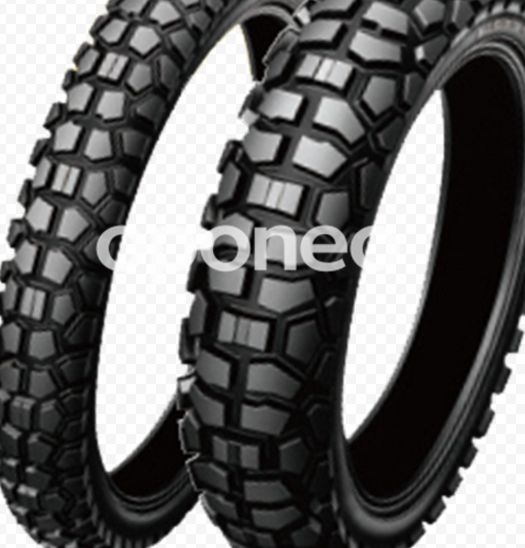

Чтобы вот так прям универсальное, такого нет.
Вот это будет универсальное. Грунт асфальт. Но грунт сухой... ![]() Вот это будет заточенно более менее под мокрый грунт... Но уже асфальт будет не айс. ![]() Ну и вот это будет отлично на мокром грунте, и совсем плохо на асфальте.... ![]() чудес к сожалению не бывает.... Если что то все же пытаться усреднить, то попробуй кенду 280ю.... Она не оч дорогая. около 3000р за 18 радиус, достаточно мягкая. Но самоочищение конечно же тоже хромать будет...
