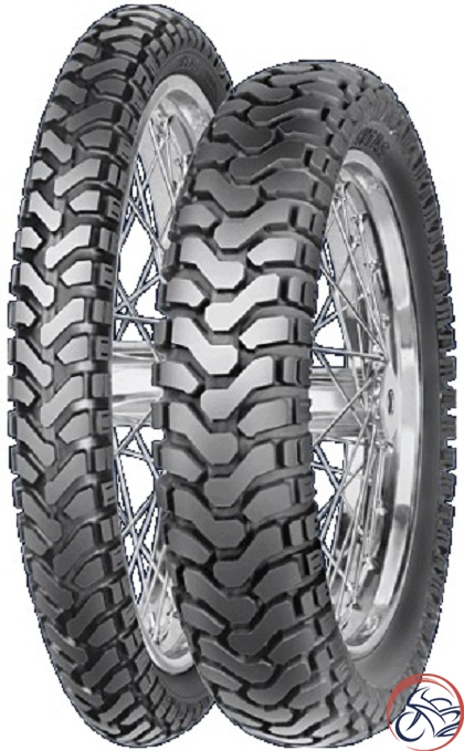

Добрый день!
У меня мотард,колеса r17 перед 110/70 зад 140/70 Суть вопроса - подбор эндуро резины,чтобы хоть как-то держала на мокром грунте. Знаю что в идеале нужно купить другие диски,но они стоят денег,хочется резиной ограничиться.С задним колесом проблем нет,вопрос встает с подбором резины на перед. Варианты: 120/80 - боюсь будет где-нибудь тереть и управляемость снизится(фактически это заднее колесо) - большой выбор разной резины 110/90 ; 100/100 - такая резина только кроссовая(хотелось эндуро,но есть что есть) 3.0 - такую предложили в магазине,сказав что ширина её будет 90,но по моим подсчётам получается 76 мм.колеса мотардовые - широкие,думаю такой ширины будет не достаточно,да и при монтаже проблемы будут. P.S. или не страдать фигнёй,заняться поиском дисков? Полезно:

Парни,большое спасибо Вам за развёрнутые ответы.
Понял что наилучшим решением будет поиск новых колёс(предложений на авито прямо скажем меньше чем мало). Последний вопрос,как считаете,120/90 r17 на перед реально поставить,или это грубая ошибка пытаться впихнуть на перед такой бублик? Колесо то что справа

mv Чтобы вот так прям универсальное, такого нет.
Вот... 2.7.2017, 13:52
LoneWolfRU Назад Митас Е-09 ставил на китайский мотард, По ас... 2.7.2017, 18:52
serg Цитата(il76 @ 2.7.2017, 12:13) или не стр... 2.7.2017, 20:56
mv думаю не нужно этого делать.
конструкторы не даро... 2.7.2017, 22:21
