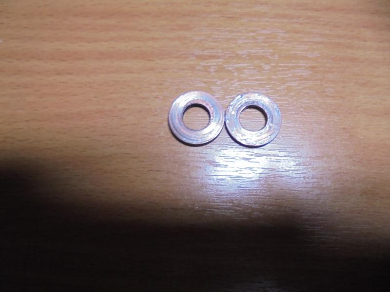

Не припомню, чтобы из верхнего текло. Теперь, значит, будет, когда шахта переполнится. sad.gif
Вот кстати во что превратились родные медные шайбы.
