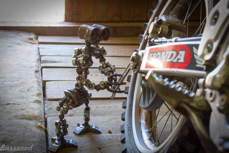

- - alex-31   Собрал себе гаражного помощника   20.7.2017, 11:31
- - leshka   Очень прикольный! Теперь всегда будет с кем...   20.7.2017, 11:36
