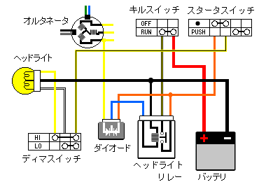

Мотоцикл: DRZ400S
При повороте ключа зажигания сразу загорается ближний свет. Насколько я знаю этого быть не должно. Помогите советом как устранить проблему. Может конечно и обсуждалось, но я не нашел. «Плюс» на приборке работают не все кнопки. Новую приборку покупать желания нет.
LILO
сообщение 1.8.2017, 5:12
Сообщений: 792
Регистрация: 14.11.2014
Вставить ник Цитата Из: Чита
Мотоцикл: Djebel XC 2002
Honda XRV750 RD07A
- Ekar   Проблема со светом   28.5.2012, 14:21
- - Танкист   плохо ты,знаешь))) на всех внутри-японцах, горит с...   28.5.2012, 14:34
- - Rem   Танкист, ты не прав:) На Джебеле не горит при пово...   28.5.2012, 14:44
|- - reikon   Цитата(Rem @ 28.5.2012, 12:44) Танкист, т...   28.5.2012, 14:49
|- - Танкист   Цитата(Rem @ 28.5.2012, 11:44) Танкист, т...   28.5.2012, 14:50
- - shaltai   Цитата(Rem @ 28.5.2012, 17:44) Загорается...   28.5.2012, 14:46
- - Rem   Истина где-то рядом:)   28.5.2012, 14:50
- - Сhestar   reikon Танкист свет только после запуска,может д...   28.5.2012, 15:12
- - alexgrey   У меня с поворотом ключа горит , нажимаешь на стар...   28.5.2012, 15:30
- - shaltai   Цитата(Rem @ 28.5.2012, 17:50) Истина где...   28.5.2012, 15:57
- - serg   Цитата(shaltai @ 28.5.2012, 16:57) Вообще...   28.5.2012, 16:01
- - Ekar   Мой Djebelek по паспорту 96, а по раме 95. Сравнив...   29.5.2012, 5:40
- - shevard   Мот 2004 года свет включается после стартера. При ...   29.5.2012, 7:17
- - Sascha   Всем привет! У меня джебел 250 хс 2001 года. К...   31.7.2017, 22:53
|- - Rico   Цитата(Sascha @ 1.8.2017, 0:53) Свет при ...   1.8.2017, 4:29
|- - Sascha   Цитата(Rico @ 1.8.2017, 4:29) Может твой ...   1.8.2017, 8:30
- - LILO   RE: Проблема со светом   1.8.2017, 5:12
- - LILO   Реле проверить элементарно, 12В на катушку, оно до...   1.8.2017, 9:00
- - Sascha   Всем привет! Автосвет работает! Реле прове...   2.8.2017, 22:46
|- - Anderrey   Цитата(Sascha @ 2.8.2017, 19:46) Всем при...   5.8.2017, 2:28
|- - Лыжник   Цитата(Anderrey @ 4.8.2017, 23:28) Скорее...   5.8.2017, 5:53
- - LILO   А диодная сборка живая, не пробита часом? 12.7 на...   3.8.2017, 2:45
|- - Sascha   Цитата(LILO @ 3.8.2017, 2:45) А диодная с...   3.8.2017, 8:08
- - LILO   Там переменка )))   3.8.2017, 8:13
- - kserv   Диоды то отдельно прозвонить нужно, и мерять посто...   3.8.2017, 8:20
- - Sascha   Буду разбираться и тестить. Спасибо за советы и по...   3.8.2017, 22:34
- - kserv   А может фаза не работает с которой запитка на реле...   5.8.2017, 6:37
- - dimas6000   kserv, у меня на на аккумулятор приходит ~13.8V на...   5.8.2017, 23:31
- - skorp777   Цитата(dimas6000 @ 6.8.2017, 7:31) kserv,...   6.8.2017, 3:35
- - kserv   skorp777 вот прямо в десятку попал! Почистить ...   6.8.2017, 6:33
