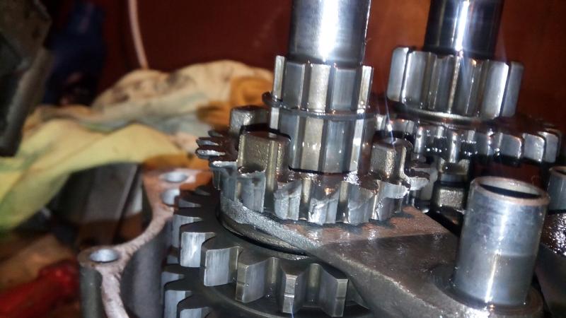

Привет народ. Совершил поездку Москва-Крым. В Крыму катался с девушкой, и заметил, что на 6 передачи в горку идёт пробуксовка. Крым откатались нормально, но 6 передачу не использовал и шибко мот не насиловал. Решил, что это сцепление. Отправил мот обратно транспортной, сам улетел. В Москве забрал мот, поехал домой... И в поездке 6 передача вообще перестала работать. Те включаю 6, втыкается, как обычно, но обороты растут, а мот не едет. С 1 по 5 все окей. На 6 так, как будто вообще не отпускаю сцепление.
Может кто сталкивался? Мот: Djebel 250 GPS 1999 год. -------------------- Каждый, кто законно находится на территории Российской Федерации, имеет право свободно передвигаться...

LILO Так с ревизии сцепления и начни. 2.8.2017, 3:16
meklonec Цитата(Serus @ 2.8.2017, 5:45) Шестая не ... 2.8.2017, 10:38
Preds Цитата(meklonec @ 2.8.2017, 13:38) Это во... 2.8.2017, 10:42
madmaks тоже за буксующее сцепление 2.8.2017, 10:53
Preds meklonec попробуй тронуться на шестой передаче, мо... 2.8.2017, 11:10
shupaltse Цитата(Serus @ 2.8.2017, 8:45) А то бывае... 2.8.2017, 14:20
Preds Не, не мой. Я вовремя успел поменять шестерни. Хот... 2.8.2017, 16:33![]() ![]() |
