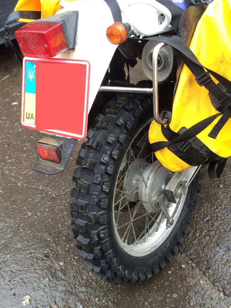

помощь нужна, поменял сегодня покрышки, и стало вонять резиной как проедусь, покрышка сама вроде ничего не задевает и не трет, а запах идет довольно сильный когда остановлюсь, может тормоз барабанный такой запах давать? дожди байк намочили сильно , и когда перебортировали заднее колесо тормозная сторона - диск вообще вынялась, та сторона где тормозная лапка висит, потом назад приставили, тормоза работают но вонь откуда то идет =(
кто че думает?
наерно стоит вывесить и покрутить колесо

- - max pain   задние тормоза собрали не правильно!   19.7.2017, 15:34
- - skorp777   max pain , глазастый! Да, тяга должна ниже м...   19.7.2017, 15:44

- - car-bon   Цитата(marokan @ 8.8.2017, 7:13) кто че д...   8.8.2017, 2:14
- - marokan   Это уже исключил, сумка и до замены покрых также в...   8.8.2017, 10:28
- - Sveneld   Покрутите оба колеса, может что-то трется. Проводк...   8.8.2017, 11:37
- - marokan   вот по поводу барабана , я не проконтролировал как...   8.8.2017, 12:09
- - Sveneld   Поглядеть визуально) ТАм сложно не так вставить, н...   8.8.2017, 12:19
