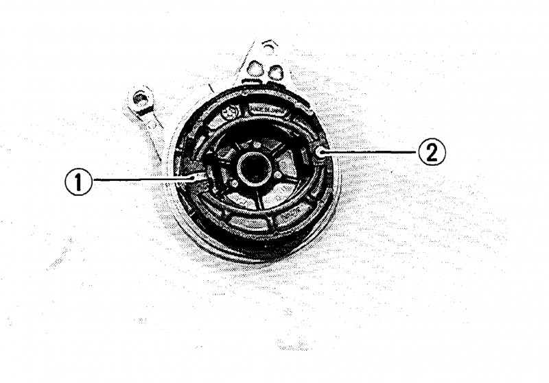

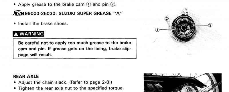

- - marokan   вот по поводу барабана , я не проконтролировал как...   8.8.2017, 12:09
- - Sveneld   Поглядеть визуально) ТАм сложно не так вставить, н...   8.8.2017, 12:19
