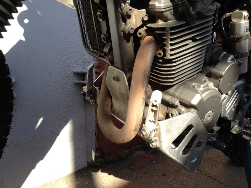

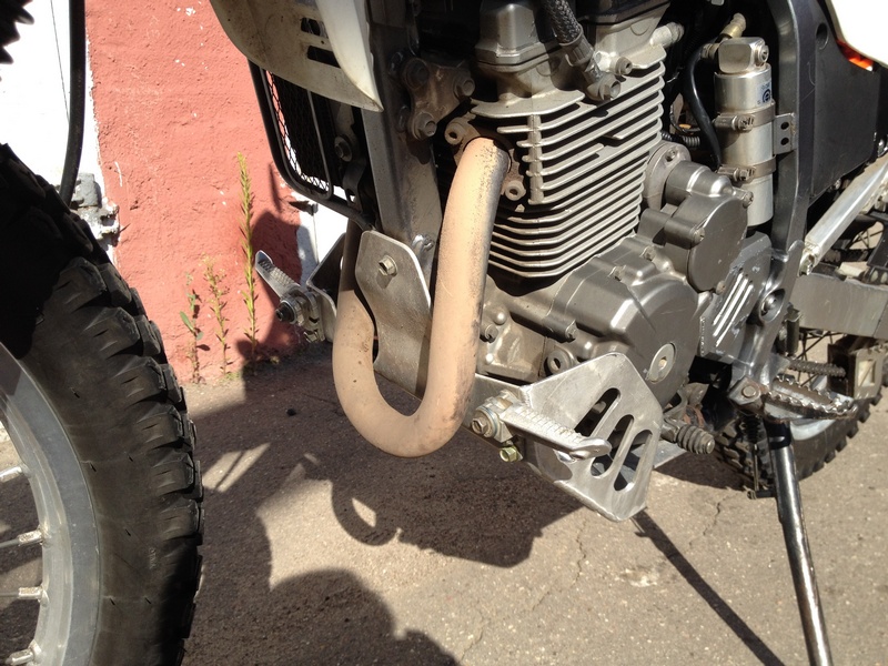

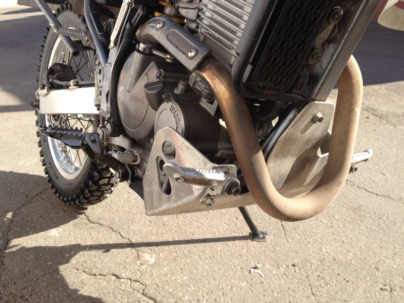

Давненько не писал. Недавно решил еще больше оптимизировать мопед для езды далеко. На длинных перегонах заметил что очень хочется поменять положение ног чтобы не затекали в одном положении. Хоть чутка но вынести вперед. Про прием вытянуть ноги вперед положив на бак знаю, можно но при этом не удается их полностью расслабить, да и долго так не проедешь. Не долго выдумывая посмотрел на задние подножки пассажира, они отлично подойдут для этого т к складываются и легкие. На защите подобрал положение так чтобы не мешали в сложенном положении и когда ставишь ногу то вектор усилия направлен в сторону упора (чтобы не складывались под весом ноги. Далее все просто по две дырки в защите и прикрутил. Попробовал, весьма удобно. На первом дальняке потестирую.

- - leshka   Интересная идея. А ботиночки от выхлопа не сильно ...   18.8.2017, 10:33
|- - S.A.V   Цитата(leshka @ 18.8.2017, 8:33) Интересн...   18.8.2017, 11:13
