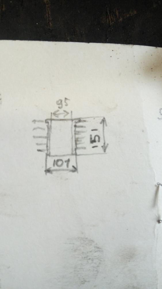

пришла пора менять поршень, с кольцами. Родной стоит неразумных денег.
Вот думаю с чего подойдет?... у кого какой опыт был, по установке поршня от другой техники?
dr650(95 год) размер поршня ф95, палец ф23

smile.gif)) скорее от газели, новой, инжекторной, но там компрессионная высота великовата, надо отрезать головку по верхнее кольцо, что не есть гуд...
вот пока что, самое удачное, удалось найти
95V64 поршень c24ne дигатель
91937610
011 95 01
Opel Omega/Frontera 2,4L mot.C24NE 89-95 d=95,00mm+0,50mm
из отечественного: Поршни, диаметром 95,5 мм, применяются в двигателях ЗМЗ-405 и ЗМЗ-409, но у поршней этих двигателей, отличное друг от друга, расстояние от оси пальца до днища поршня, притом отличное и от этого же размера, поршня УМЗ-417. поршневой палец на этих поршнях, диаметром 22мм, в отличии от 417го, у которого палец 25мм
вот размеры цилиндра
